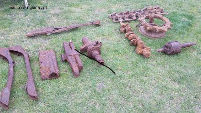

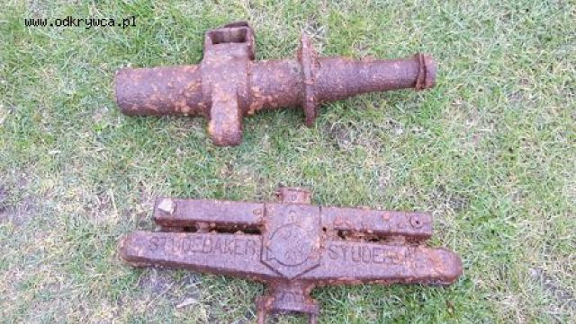

gudek82 Napisano 21 Kwiecień 2015 Autor Napisano 21 Kwiecień 2015 WitamWpadły mi części do RSO, wśród nich zaplątało sie trochę innych przedmiotów, pytanie tylko do czego ?. Na jednym z nich widnieje napis Studebaker, czyżby reszta części należała do niego ?, czy może chodzić o pojazd Studebaker US-6 ?. Nie jestem fanem ciężkiej militarki, więc żeby nie było niedomówień, informuję że owe przedmioty będą na wymianę, handel etc.Pzdr.gudek82

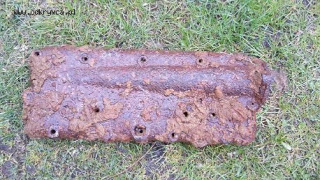

Rafi94 Napisano 21 Kwiecień 2015 Napisano 21 Kwiecień 2015 Witam, na 6 zdjęciu są uchwyty do transportu pistoletów maszynowych Thompson. Stosowano takie w Jeepach Willysach.
lupo55 Napisano 21 Kwiecień 2015 Napisano 21 Kwiecień 2015 to był uchwyt uniwersalny. zobacz tutaj: https://forum.odkrywca.pl/uploads/forum_old/photos/picsforum27/mbgpw._uniwers.uchwyt_broni..jpg

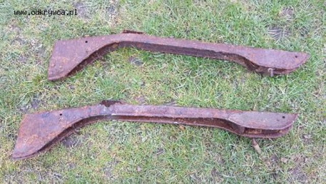

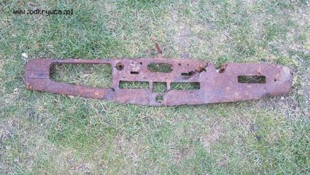

lupo55 Napisano 21 Kwiecień 2015 Napisano 21 Kwiecień 2015 Fot.4 -Studebaker US-6 (G630)Kolektor ssąco-wydechowy silnika Hercules JXD Półpochwa lewa środkowego mostu napędowego Timken typu SplitFot.5 –głowica silnika GAZ-67

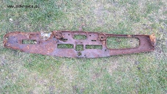

derkb Napisano 22 Kwiecień 2015 Napisano 22 Kwiecień 2015 Kolega pewnie wie, i pewnie na foto nr 2 i 3 to deska rozdzielcza, tyle że sfotografowana do góry nogami", największy otwór trapezowy z przyokrąglonymi rogami to schowek od strony pasażera brak klapki, prostokątne otwory na zegary, u góry na środku (a na zdjęciach na dole) otwór pod przełącznik kierunkowskazów lub świateł, jest wycięcie pod kolumnę kierownicy (na zdj u góry bardziej na prawo półokrągłe) od strony kierowcy prawdopodobnie była zaślepka w kształcie klapki od schowka a w niej może prędkościomierz.
derkb Napisano 23 Kwiecień 2015 Napisano 23 Kwiecień 2015 do mojego posta wyżej dodam że ta deska pochodzi od niemieckiego Wanderera W23
gudek82 Napisano 23 Kwiecień 2015 Autor Napisano 23 Kwiecień 2015 Kolego derkb, teraz układa się to w całość, dziadek zaprowadził na podwórko, i mówi jak wróciliśmy tu Panie stał Mercedes i myśmy tu go kręcili", wyglądem Wanderer mógł im go przypominać.
derkb Napisano 23 Kwiecień 2015 Napisano 23 Kwiecień 2015 gudek82, to całkiem możliwe że dziadek zapamiętał że niemiecki a niemiecki to się kojarzy mercedes..Wielka szkoda że w tej desce brak choćby najmniejszego przełącznika lub licznika, to by podniosło atrakcyjność tej deski- tego przeważnie się szuka- w zdekompletowanych samochodach deski przeważnie są, w Polsce jest kilka takich Wandererów, czy któryś z właścicieli szuka deski, nie wiem, ale może , daj ogłoszenie na Weteranie Szos, może kogoś uszczęśliwisz kto szuka, a tak pozostają Niemcy. W Niemczech mozna dopisać do ogłoszenia Audi 920" był to bliźniaczy model do Wanderera w ramach koncernu Auto Union, co prawda w Audi deska minimalnie się różniła i twoja deska jest od Wanderera, ale pewno od Wanderera da sie bardzo łatwo przerobić do Audi więc w ogłoszeniu mozna dodac Audi, no i W Polsce chyba nie ma ani jednej sztuki przedwojennego Audi - chyba- bo są dużo rzadsze od Wandererów.
