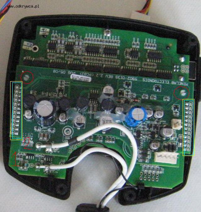

Mario7813 Napisano 20 Kwiecień 2015 Napisano 20 Kwiecień 2015 Ja miałem podobny problem też myślałem że to coś poważnego podejżewałem zimny lut" a rozwiązanie problemu było banalne wystarczyło rozkręcić obudowę i tam masz 2 płytki połączone (1/2 zaznaczone) w kółeczkach masz zaznaczone bolce? które delikatnie żciśnij pensetą żeby poluzować jedną a później drugą stronę płytrki równocześnie delikatnie unosząc do góry po wyjęciu spryskaj specefikiem typu kontakt" lub wd40 i powinno wszystko wrócić do normy:)
Mario7813 Napisano 20 Kwiecień 2015 Napisano 20 Kwiecień 2015 jak rozdzielisz płytki w tych miejscach posikaj pozdrawiam.
Mario7813 Napisano 20 Kwiecień 2015 Napisano 20 Kwiecień 2015 miało być spryskaj ;) Napisz czy pomogło Pozdrawiam \\Mariusz

IdeL Napisano 20 Kwiecień 2015 Napisano 20 Kwiecień 2015 MI to raczej wygląda na zalanie lub zawilgocenie.Panowie! Bez przesady. Takimi świństwami, to sobie można piszczące zawiasy u drzwi albo skrzypiący łańcuch przy rowerze siknąć (dawniej sikało się wiadomo czym...). Jak zaczniecie paprać w elektronice jakimiś cudami, to za dwa lata, jak nazbiera się i poprzykleja wszelki syf - będziecie na abliczce" sprzedawać wasze, wspaniałe maszyny za pół ceny jako uszkodzone.Jak już, to elektronikę można myć" w izopropanolu i pochodnych, dedykowanych do tego celu. I też trzeba umieć to zrobić. Najlepiej w ogóle nie grzebać jak się nie jest elektronikiem, ale jeśli już kogoś korci, to dość skutecznym testem a złącza" może być ich kilkukrotne rozłączenie i połączenie (przy wyjętych bateriach). W przypadku utlenienia lub zabrudzenia na dłuższy okres czasu to nie pomoże, ale a dzień dobry" pokaże czy sprzęt zacznie pracować przez jakiś czas normalnie. Pzdr.IdeL
Taktyk Napisano 20 Kwiecień 2015 Napisano 20 Kwiecień 2015 Dokładnie tak. Sprzęt grzebany" nadaje się bardzo często już tylko na śmietnik. Tego typu objawy będą związane z elektroniką i bez jakiejkolwiek dokumentacji raczej nie szans na naprawę. TAKTYK
Mario7813 Napisano 20 Kwiecień 2015 Napisano 20 Kwiecień 2015 w każdym bądź razie u mnie pomogło w 100% a czy to jest grzebanie"czy też rozłożenie i złożenie no cuż...Nie piszę przecież o lutowaniu jeżelio to się zrobi delikatnie to nic się nie stanie.Do Taktyk myślę że z tym śmietnikiem to trochę przesadziłeś przecież nie radzę koledze ingerować w elektronikę.Decyzja należy do draco236
Mario7813 Napisano 20 Kwiecień 2015 Napisano 20 Kwiecień 2015 idel masz rację z testem na złącza" w moim przypadku były zaśniedziałe właśnie złącza u mnie po poluzowaniu śrubek zaskoczył"
