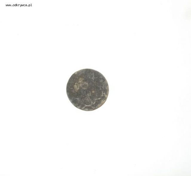

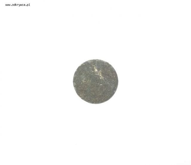

kamil97123 Posted March 4, 2015 Author Posted March 4, 2015 witam, jak to wyczyścić? Leżało na wierzchu, jest na nim jakiś chrapowaty nalot

kamil97123 Posted March 14, 2015 Author Posted March 14, 2015 dzięki za pomoc, moniak już wyczyszczony

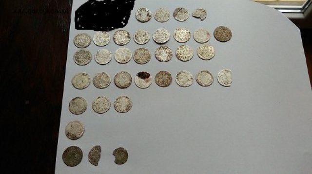

kosciej Posted March 22, 2015 Posted March 22, 2015 jak dla mnie możecie moczyć to wszystko w świeżym jogurcie, i moczyć w oliwce z oliwek jak poleca Makłowicz (wykwity pół roku ) ja moje srebra ma czyste i bez zarysowań pozdrawiam i kończę dyskusję z mojej strony
