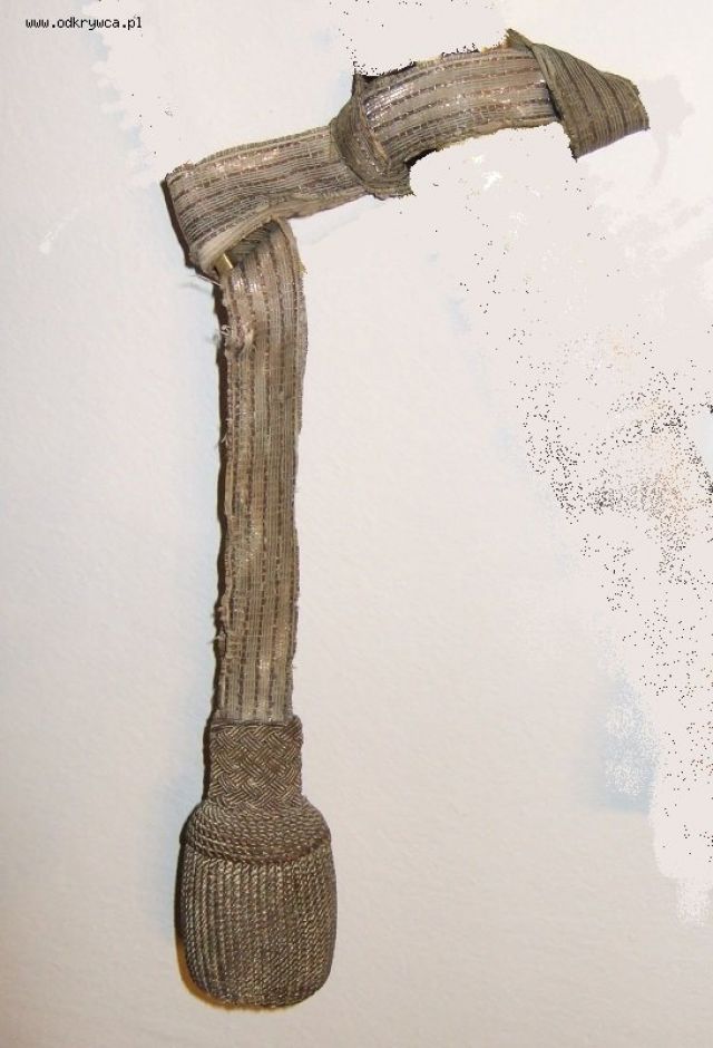

Witam i bardzo proszę o identyfikację tego temblaka. Nić jakby metalowa, ciężki. Jeśli to możliwe, proszę również o podanie w jakim okresie był stosowany. Dziękuję.
