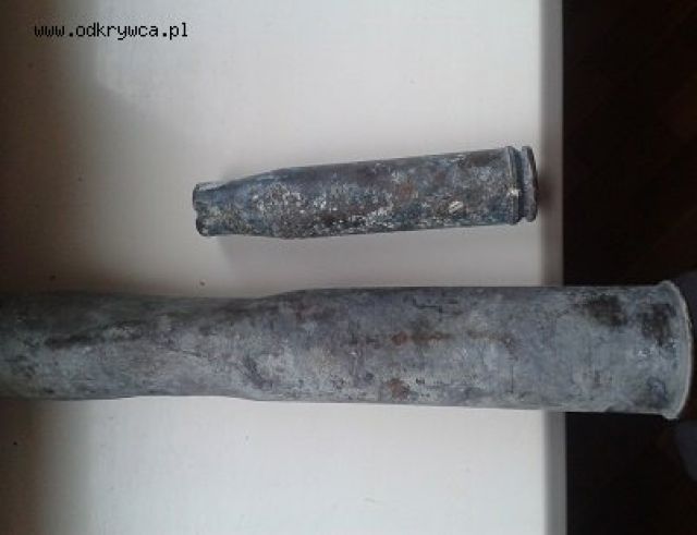

lasiutm Napisano 29 Styczeń 2015 Autor Napisano 29 Styczeń 2015 Witam. Jak usunąć taki o to nalot na mosiężnej łusce ?
viator01 Napisano 29 Styczeń 2015 Napisano 29 Styczeń 2015 Zależy od tego, co chcesz osiągnąć. Jak ma błyszczeć, to szczotka na wiertarce itp. Można spróbować delikatnie druciakiem, albo tylko przemyć wodą z mydłem przy pomocy szczotki.
Kriczer Napisano 29 Styczeń 2015 Napisano 29 Styczeń 2015 woda z mydłem nic nie da niestety, ja bym proponował gąbkę do garów ta druga szorstka strona do tego mleczko do czyszczenia zlewu później pasta do zębów i szczoteczka, jeżeli nalot za gruby to druciak do garów zamiast tej gąbki
Kriczer Napisano 29 Styczeń 2015 Napisano 29 Styczeń 2015 istnieje jeszcze taki specyfik jak pasta do zaworów, ja mam x letnią 2 składnikową ale coś takiego http://www.motosklep.info/pasta-zaworowa-1-do-polerowania-metali-zaworow-tuba-60ml-duplikat-1.html powinno działać podobnie, fajne do czyszczenia bo nie pozostawia rys, do mosiądzu miodzio
