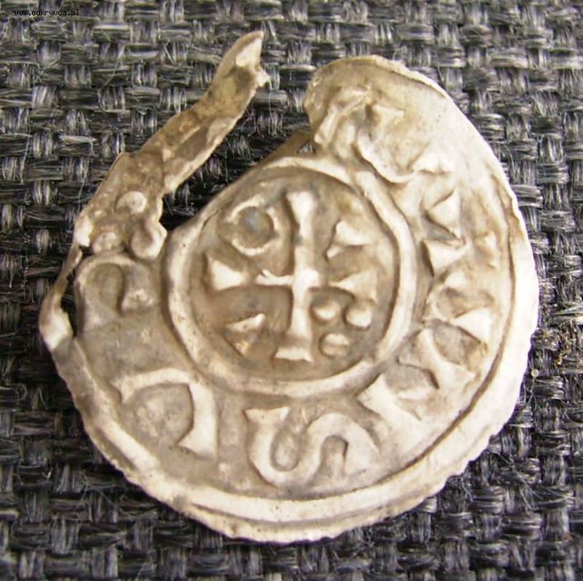

emes Napisano 20 Kwiecień 2015 Napisano 20 Kwiecień 2015 na pewno nakopiesz się, ale myślę, że warto - ja niedawno na śmietniku na parchatym, podłym sygnale trafiłem fajne, cienkie sreberko - czego również życze i Tobie...
