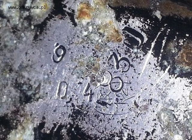

Hades Posted November 5, 2014 Author Posted November 5, 2014 Witam,Prosze o pomoc przy ID tego znaleziska, jest to tłok silnikowy. W okolicy stacjonował flak, czy jest możliwe, że pochodzi z samolotu? Pozdrawiam
derkb Posted November 6, 2014 Posted November 6, 2014 Kolego z twoich zdjec nic nie wynika. Na pierwszym ten przedmiot, gdyby nie Twój opis, nawet tłoka nie przypomina, nic nie widać, nacięć pod pierścienie, czy otworu pod sworzeń. Od wysokości tłoka istotniejsza jest srednica tłoka, ile ma pierścieni, średnica sworznia, odległość środka sworznia do góry denka itp.Zdjęcie całosści (oczyszczonej) od spodu, bo niektóre tłoki maja jakieś charakterystyczne nadlewki w środku. Z bic wynika jedynie że został wykonany ze stopu AK-12, powszechnie stosowanym do tłoków, np Junak. 83 to moze byc średnica więc moze to być warszawa, i pochodne nysa, żuk itp
derkb Posted November 6, 2014 Posted November 6, 2014 Dodam jeszcze że oznaczenie AK to stop aluminium i krzemu, oznaczenie z polskiej normy, i 12 to raczej do mało wysilonych silników, więc raczej polski tłok i samochodowy, bo lotnicze silniki raczej były wykonywane z lepszych materiałów.
Hades Posted November 5, 2014 Author Posted November 5, 2014 Dziękuję za odzew, bicia są... Czy to może jakoś pomóc? :)
