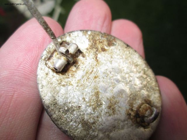

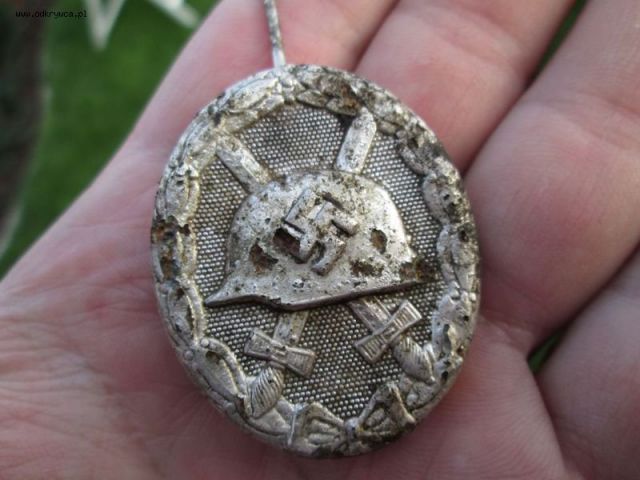

Dzisiaj wykopałem takie odznaczenie za rany, sygnatura 107. Chciałbym dowiedzieć się coś więcej na temat tego odznaczenia.

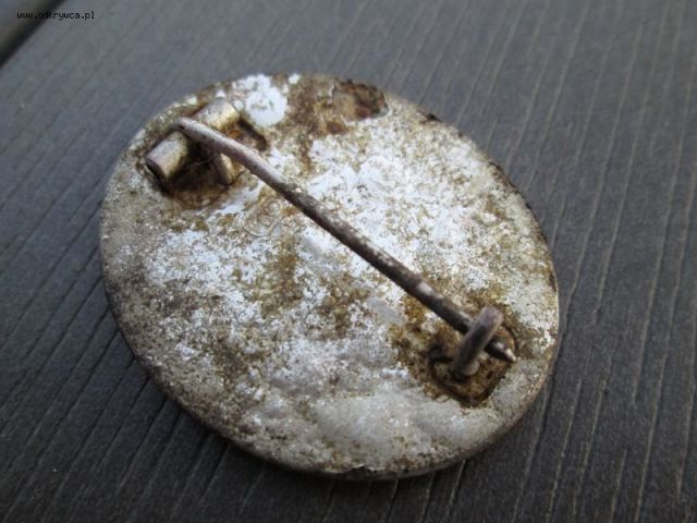

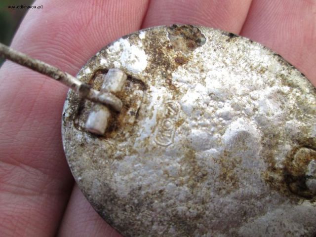

Odznaczenie ma z tyłu widoczne bąble z powietrzem, po naciśnięciu palcem ugina się. Nie wiem co mam zrobić żeby to dobrze zakonserwować. Pomóżcie proszę.
Ciężki przypadek, odlew cynkowy srebrzony galwanicznie. Miałem identyczną w podobnym stanie, poradziłem sobie następująco:
Kilka razy odznakę wygotowałem w zmienianej wodzie demineralizowanej, potem dobrze wysuszyłem za pomocą elektrycznej nagrzewnicy, następnie włożyłem do roztopionej parafiny i grzałem to z 20min.
Zakładam że parafina wniknęła w korozję i ją ustabilizowała. Efekt był zadowalający.
