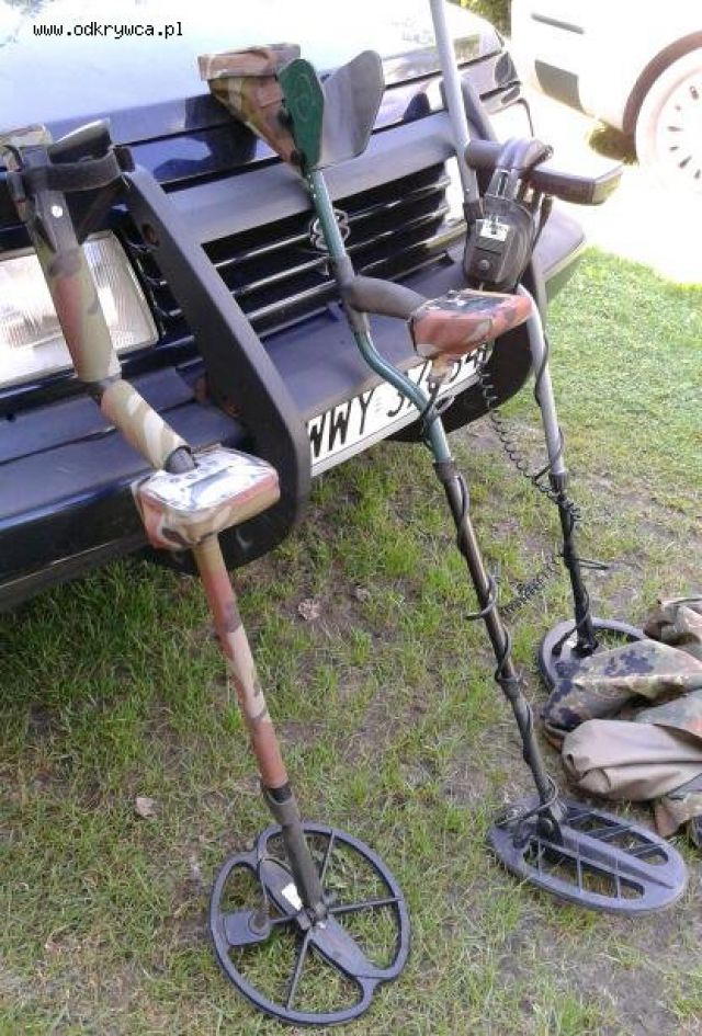

rav79 Napisano 11 Wrzesień 2014 Napisano 11 Wrzesień 2014 x terra70/705 z cewką DD będzie niewiele płytsza w terenie od ww. wymienionych (w SPRZYJAJĄCYCH warunkach glebowych będzie to do kilku cm na DUŻĄ monetę w porównaniu z etracem)sporo płytsza jest natomiast na cewkach koncentrycznych.jako, że aktulanie używam tekneticsa T2 (to samo co F75), x terry 70 i explorera se to mam porównanie bo czeszę nimi te same poletka. z tych trzech zdecydowanie najgorszy jest explorer. żeby krzyku nie było zbędnego to napiszę, że chodzę po miejscach na których szybkość pracy i separacja mają spore znaczenie a maszyny z uwagi na warunki glebowe sporo tracą na zasięgu...

rav79 Napisano 12 Wrzesień 2014 Napisano 12 Wrzesień 2014 kolego Idel podtrzymuję co napisałem - w miejscach - jak sam określiłeś z dużą ilością poosadniczych śmieci - explorer dostaje MOCNE baty od x terry i od T2 zresztą też. nawet poczciwa sowa gt spisuje się na takich miejscach lepiej.Wolne przemiatanie niewiele pomaga bo maskowanie w explo jest naprawdę duże. co prawda nie kopie się za dużo złomu ale omija dużo koloru. dodam, że chodze tylko na bardzo nisko ustawionym iron mask (wycięte tylko żelazo) a czasem i w all metalu. Krokiem do przodu jest tu etrac ale to też nie jest najlepszy wybór na takie miejsca.Zgodzę się za to że na czystych polach czy nadmorskich plażach explorer będzie nieco głębszy od teresy ale ja po czystych polach dość rzadko spaceruję. Oczywiście teresa z cewką DD bo z koncentrykiem czy z elipsą rzeczywiście jest sporo płytsza.co do testów to testuję coraz to inne maszyny w terenie od ponad 10 lat. spotykam się z kolegami a czasem i pożyczam ich wykrywacze żeby sprawdzić jak wypadają na miejscach które znam, więc wydaje mi się, że mam na te sprawy pewien ogląd... :)
rav79 Napisano 12 Wrzesień 2014 Napisano 12 Wrzesień 2014 dodam jeszcze, że wg mnie właśnie zachowanie detektora w trudnym terenie pokazuje jego prawdziwą wartość bo co tego, że teoretycznie w sprzyjających warunkach maszyna A jest głębsza" niż maszyna B skoro w realu jest zwyczajnie, nie zawsze choć często, mniej wydajna...
rav79 Napisano 12 Wrzesień 2014 Napisano 12 Wrzesień 2014 Zeby nie bylo ze jestem gawdziarzem a maszyny znam bo czytam mondrosci" na forach :D
