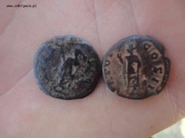

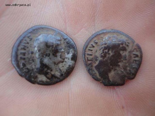

czarek100 Napisano 8 Wrzesień 2014 Autor Napisano 8 Wrzesień 2014 witam trafiły się rzymskie monety,z jakiego okresu mogą pochodzić?
sirrudi13 Napisano 9 Wrzesień 2014 Napisano 9 Wrzesień 2014 najlepiej jak bys jeszcze podal wage i wymiaru bo widze z rzymki sa z brazu ;)
sirrudi13 Napisano 9 Wrzesień 2014 Napisano 9 Wrzesień 2014 To gratulacje teraz aby doczyscic i podaj wagę z wymiarami
sqr Napisano 9 Wrzesień 2014 Napisano 9 Wrzesień 2014 sirrudi13, a co w tym przypadku wniosą waga i wymiary, skoro to są denary ??
sirrudi13 Napisano 9 Wrzesień 2014 Napisano 9 Wrzesień 2014 Ok widzę ze jestes obeznany wiec pomóż koledze ja Ci tylko powiem ze w rożnych okresach rzymskich używano innej wagi i wymiarów co jest potrzebne do określenia okresu ;) tak dla info w okresie od 211 do 117 r.p.n.e. Denar stracił wagę z 4,5g do 3,7g wiec taki mały przykład najpierw trzeba poczytać a potem zabierać głos
sqr Napisano 9 Wrzesień 2014 Napisano 9 Wrzesień 2014 no właśnie... najpierw trzeba poczytać, to co jest napisane na monecie i zapoznać się z literaturą oraz poznać specyfikę obiegu monet, a nie cytować opracowania które do tematu nic nie wnoszą, bo moneta w trakcie obiegu traciła na masie jak i średnicy!
sirrudi13 Napisano 9 Wrzesień 2014 Napisano 9 Wrzesień 2014 Wiec skoro taki obeznany i obczytany to pomóż bo nadal nic nie pomogłem tym Twoim rozumowaniem ja chce pomoc na podstawie danych i faktów które musiał by podać ale jestes taki uparty ze zostawię to w Twoje ręce :) po pierwsze zeby dobrze zobaczyć monetke trzeba ja doczyscic a skoro sa takie osady na monetka mogę tylko przypuścić ze to sreberko jest z domieszka albo jest tylko mała warstwa srebra na wierzchuOczywiscie kolega zaraz obali moja teorieCzekam z niecierpliwością
sirrudi13 Napisano 9 Wrzesień 2014 Napisano 9 Wrzesień 2014 Poza tym pytanie było o określenie okresu i pochodzenia a ty mi wyskakujesz z jakimiś wypracowaniami .Informacje pobieram z francuskiej książki o denarach rzymskich Wiecej nie mam zamiaru zabierać glosu
sqr Napisano 9 Wrzesień 2014 Napisano 9 Wrzesień 2014 czy ty kolego widziałeś kiedyś na własne oczy srebrnego rzymskiego denara?? nawet ślepy, który ma choć minimalne pojęcie o monetach, z zamkniętymi oczami stwierdzi, że są do srebrne denary a nie jakieś tam brązy... może lepiej zajmij się polskojęzyczną literaturą i nie zabieraj zbędnie głosu. wystarczą tu lepsze zdjęcie a nie waga i średnica. prawy to prawdopodobnie M.A.> Antoninus Pius.kolego czarek100, postaraj się dodać fotki z innej perspektywy.
nunek72 Napisano 9 Wrzesień 2014 Napisano 9 Wrzesień 2014 Lewy Hadrian, prawy Aelius - wystarczy odczytć legendy na awersach. I w tym kierunku szukaj w literaturze.

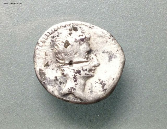

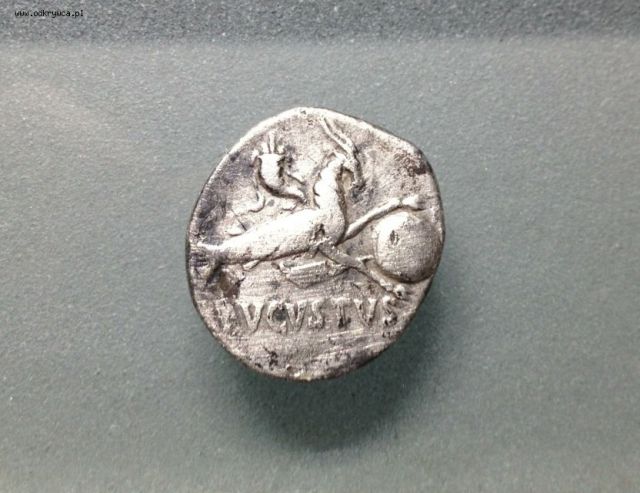

sirrudi13 Napisano 10 Wrzesień 2014 Napisano 10 Wrzesień 2014 http://vso.numishop.eu/fiche-v13_0130-vso_mo-1-AUGUSTE_Denier_16_AC_.html

sirrudi13 Napisano 10 Wrzesień 2014 Napisano 10 Wrzesień 2014 prosze link do lewego denarka :http://www.cgb.fr/hadrien-denier,brm_306133,a.html

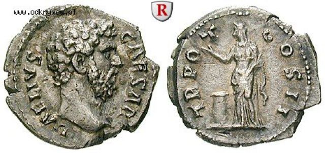

sirrudi13 Napisano 10 Wrzesień 2014 Napisano 10 Wrzesień 2014 a tutaj prosze drugi denarek po prawej jesli sie nie myle :http://www.expertissim.com/monnaies/empire-romain-aelius-cesar-denier-d-argent-o12128502.html tylko tyle znalazlem moze to cos pomoze.jest jeszcze tutaj ale na awersie Felicitas trzyma cos w prawej rece a na twym denarku nic:http://www.cgb.fr/aelivs-denier,v23_0419,a.html
