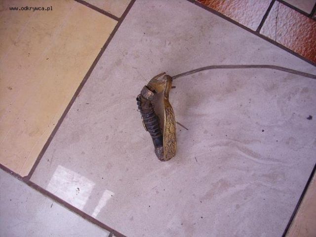

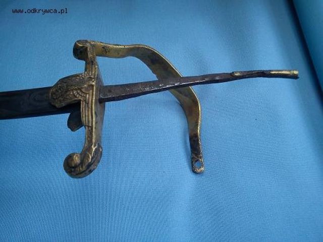

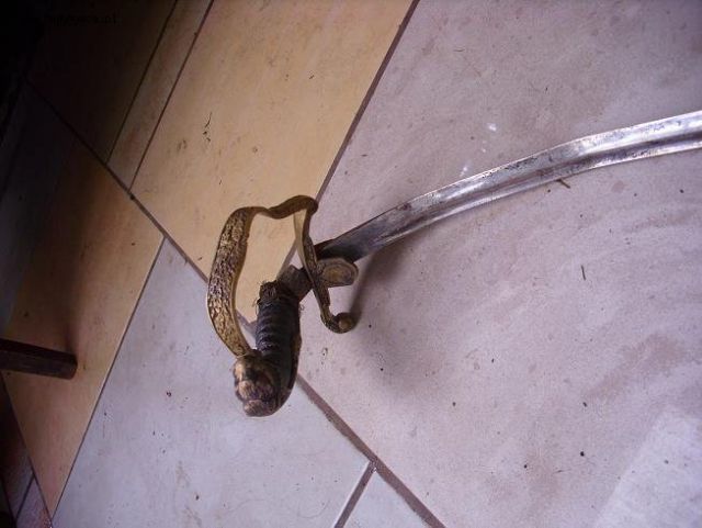

dyr.Dymalla Napisano 19 Czerwiec 2014 Autor Napisano 19 Czerwiec 2014 Witam.Jak widać na zdjęciu skrzywienie jest konkretne. Nie obejdzie się chyba od podgrzewania materiału a do tego trzeba ściągnąć rękojeść. I tu się zaczynają moje pytania. Po pierwsze jak rozkuć zaklepaną głownię na głowie lwa nie uszkadzając jej jakoś makabrycznie? Drugie; czy podgrzanie głowni nie odbarwi materiału? Wiem że go rozhartuje, ale to mi nie będzie przeszkadzało. Bez podgrzania chyba się nie obejdzie co? Trzecie pytanie; czy rękojeść jest możliwa do wyprostowania? Boję się że to właśnie ona mi pęknie przy odginaniu. Czy ją też prostować na ciepło?
bsam20 Napisano 19 Czerwiec 2014 Napisano 19 Czerwiec 2014 Głownię można podgrzewać małym gazowym palnikiem i powinna się dać prostować. Odbarwienia możesz przetrzeć bardzo drobnym papierem ściernym (2000, 1800) albo pastą polerską i nie bedzie śladu. Rękojeści nic się nie stanie. Natomiast reszta to już gorzej. Bez rozebrania będzie bardzo ciężko..
dyr.Dymalla Napisano 19 Czerwiec 2014 Autor Napisano 19 Czerwiec 2014 Dzięki za odpowiedź. Wiem że bez rozebrania to się tego nie ruszy i jeżeli już ktoś rozkuwał podobną szablę to jak się do tego najlepiej zabrać? Jeżeli chodzi o głownie, to jak mocno musi być podgrzany metal, żebym nie spitolił roboty?
remington Napisano 19 Czerwiec 2014 Napisano 19 Czerwiec 2014 Postępuj tak:Zrób sobie małe dłutka/przecinaki, najlepiej ze starych pilniczków do metalu. Tymi dłutkami precyzyjnie musisz obciąć krawędzie zakuwki trzpienia. Jeśli nie masz doświadczenia, a zakuwka siedzi głębiej w kapturku i nie ma dojścia do jej krawędzi, to lepiej będzie rozwiercić zakuwkę. Do prostowania głowni i jelca powinno wystarczyć wygrzewanie zmiękczające, tj. głownię nagrzać do czerwoności i powoli wystudzić. Potem prostować drewnianymi i miedzianymi młotkami, oraz przekładkami drewnianymi w imadle. Elementy rękojeści nagrzej do koloru ciemnowiśniowego i ostudź od razu w wodzie. Tak zmiękczony metal możesz prostować drewnianym i gumowym młotkiem na odpowiednich podkładkach.

dyr.Dymalla Napisano 20 Czerwiec 2014 Autor Napisano 20 Czerwiec 2014 Po ostatnim poście Cyrografa, poczułem lekką tremę, ale jak na razie biorę pod uwagę wszystkie rady i idzie nieźle. Udało mi się przy pomocy dłutek o jakich pisał remington, rozkuć rękojeść bez specjalnych zniszczeń. Drewniana część ostro dostała już wcześniej i prawdopodobnie wymienię ją całą. Głownie miałem najpierw rozgrzewać nad kuchenką gazową ale post Cyrografa mnie zniechęcił do tego pomysłu. Poszła do ogniska ale za cholerę nie mogłem uzyskać wysokiej temp. Wrzuciłem ją więc do pieca kuchennego w którym też palę drewnem, ale dzięki rusztom w kilka minut miałem czerwoną barwę stali. Z wyginaniem szło trochę opornie, a może tak mi się wydawało. W końcu jednak udało mi się doprowadzić głownię do prawie pierwotnego stanu. Na razie dziękuję za cenne wskazówki a przede mną prostowanie mosiężnych części rękojeści i powiem że przed tym mam największego stracha.

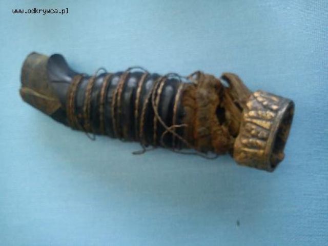

dyr.Dymalla Napisano 20 Czerwiec 2014 Autor Napisano 20 Czerwiec 2014 Dzięki za odpowiedź. Jeżeli chodzi o rękojeść, to jest obciągnięta skórą, przynajmniej tak sądziłem do tej pory, bo nie wiedziałem że może być do tego celu użyte tworzywo sztuczne. Oplecione to wszystko drucikiem który zachował się w 70 procentach może? Zajrzę do tego później jak przejdę do kolejnej fazy robót.Postaram się zamieścić zdjęcia z postępów w pracy, może się przydadzą kolejnym adeptom konserwacji.W razie jakichś wątpliwości będę prosił o dalsze porady? Pozdrawiam
remington Napisano 20 Czerwiec 2014 Napisano 20 Czerwiec 2014 Zrób lepsze fotki rękojeści, to poradzimy co można w miarę fachowo z tym zrobić.

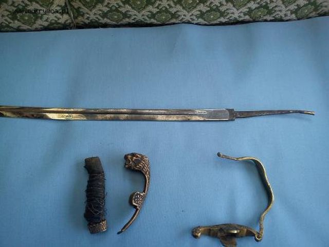

dyr.Dymalla Napisano 21 Czerwiec 2014 Autor Napisano 21 Czerwiec 2014 Zamieszczam zdjęcia z procesu dezintegracji; Jak widać, głownia jest całkiem niczego sobie, jest jeszcze małe odchylenie od osi ale nie wiem czy będę usiłował to skorygować?

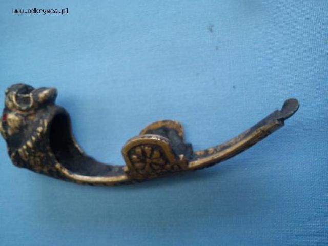

dyr.Dymalla Napisano 21 Czerwiec 2014 Autor Napisano 21 Czerwiec 2014 Części rękojeści; Tu właściwie obejdzie się bez mojej interwencji ale dobrze widać patynę której się pozbędę na innej części.
dyr.Dymalla Napisano 21 Czerwiec 2014 Autor Napisano 21 Czerwiec 2014 Uszkodzenia drewnianej rękojeści. Obleczona jest jednak jakimś tworzywem sztucznym.

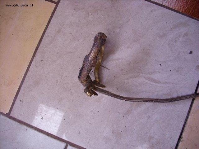

dyr.Dymalla Napisano 21 Czerwiec 2014 Autor Napisano 21 Czerwiec 2014 To jest ta część, którą muszę prostować. Dosyć poważnie skręcona od głównej osi.

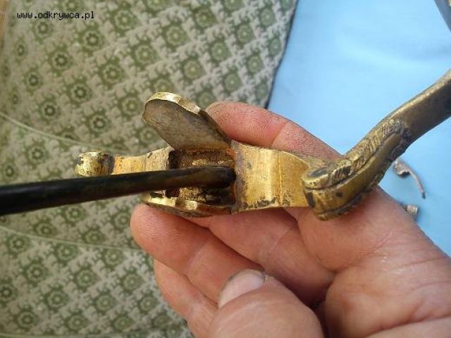

dyr.Dymalla Napisano 21 Czerwiec 2014 Autor Napisano 21 Czerwiec 2014 Tu dobrze widać skręcenie, poza tym chciałem spytać o miejsce gdzie głownia wchodzi do jelca. Na zdjęciu widać wgłębienie w jelcu w którym, wydaje mi się, że powinna być jakaś podkładka, może skórzana? Na głowni w tym miejscu widać ślad korozji a w jelcu pozostałości jakiegoś materiału. Dobrze kombinuję czy to moja wyobraźnia?
remington Napisano 21 Czerwiec 2014 Napisano 21 Czerwiec 2014 We wgłębienie jelca włóż podkładkę skórzaną. Na wierzchu był kawałek tkaniny z czerwonego aksamitu, stąd resztki materiału.Zdjęcie trzonu jest niezbyt wyraźne, czy te farfocle przy pierścieniu to strzępy popękanego drewna? Zakładam, że to da się naprawić, zapewne też oplot rękojeści.
