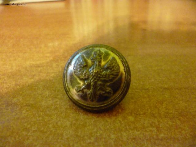

Ebebach Napisano 19 Kwiecień 2014 Autor Share Napisano 19 Kwiecień 2014 WitamOstatnio przygarnąłem orzełka. Z jednej strony jest całkiem, całkiem, a z drugiej strony okropnie zardzewiały. Da rade tę rdzę usunąć? Myślałem o oliwie z oliwek, ale wątpię w siłę tego specyfiku, a z kolei ocet byłby za mocny. Zaraz wstawię zdj. drugiej strony. Odnośnik do komentarza Udostępnij na innych stronach More sharing options...

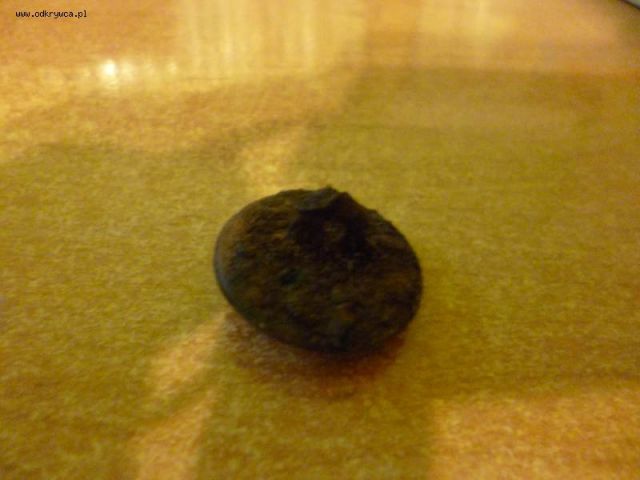

Ebebach Napisano 20 Kwiecień 2014 Autor Share Napisano 20 Kwiecień 2014 2 - jak widać całe we rdzy Odnośnik do komentarza Udostępnij na innych stronach More sharing options...
viator01 Napisano 20 Kwiecień 2014 Share Napisano 20 Kwiecień 2014 Ocet trzymaj z dala od tego guzika jeśli nie chcesz go zniszczyć. Zdecydowanie lepszy pomysł to oczyszczenie mechaniczne po rozmiękczeniu produktów korozji, tym bardziej, że awers w niezłym stanie. Odnośnik do komentarza Udostępnij na innych stronach More sharing options...
remington Napisano 20 Kwiecień 2014 Share Napisano 20 Kwiecień 2014 To, co zardzewiało, jest cienką blaszką, a uszko druciane. Powoli oskrobuj nawarstwienia rdzy skalpelem, a jak dojdziesz do pierwotnej warstwy, to wygotuj guzik w wodzie destylowanej i ustabilizuj korozję taniną. Potem konserwacja, np. podgrzać guzik suszarką i wtopić w niego wiórki parafiny, albo standardowo zrobić roztwór p. z benzyną. Odnośnik do komentarza Udostępnij na innych stronach More sharing options...
Ebebach Napisano 20 Kwiecień 2014 Autor Share Napisano 20 Kwiecień 2014 Dziękuję ;) Skrobanie daje efekty. Niestety oczko okazało się samą rdzą i odpadło podczas delikatnego skubania, ale tak udało mi się podstawę" oczka doczyścić, że oczko się przyspawa. Dziękuję za radę. I jeszcze pytanie - skąd wezmę tanine? Maczanie w herbacie starczy, czy jednak trzeba zdobyć taninę w czystej postaci? Odnośnik do komentarza Udostępnij na innych stronach More sharing options...
remington Napisano 22 Kwiecień 2014 Share Napisano 22 Kwiecień 2014 To wystarczy:http://allegro.pl/cortanin-f-srodek-antykorozyjny-odrdzewiacz-250ml-i4089333415.html Odnośnik do komentarza Udostępnij na innych stronach More sharing options...
