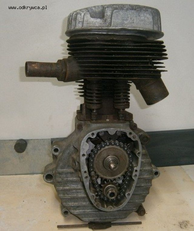

pancerny Napisano 7 Kwiecień 2014 Autor Napisano 7 Kwiecień 2014 Proszę o id silnika rozmiar tulei ok. 8cm
derkb Napisano 8 Kwiecień 2014 Napisano 8 Kwiecień 2014 Kolego po pierwsze sprawdz śruby czy gwint metryczny czy calowy, po drugie czy sruby sa cechowane, np Ribe lub verbus świadczyłoby że to niemiecki silnik, po trzecie wszelakie sygnatury na bloku-karterze, cylindrze, kołach zębatych wale itp, czesto producenci bili swoje oznaczenia, przykład: DKW sygnowała niemal każdy najdrobniejszy element 4 kółeczkami (jak Audi)od czasu powstania auto unionu itp.Kiedyś miałem silnik którego w id pomogła mi jedna maleńka śrubka ribe, pozwoliło to zawezić poszukiwania do niemieckich producentów, a to już bardzo duzo, przy mnogosci producentów i typów.
derkb Napisano 8 Kwiecień 2014 Napisano 8 Kwiecień 2014 A jeszcze odkręc głowice zmierz skok tłoka i średnicę- wyjdzie pojemnośc, czasem sa bicia na zaworach, bez rozbiórki silnika może sie nie obejśc, łozyska - producent - choć te mogły byc importowane lub w póżniejszym czasie zmieniane.Generalnie robisz to dla siebie, bo wiedza z jakiej maszyny jest dany silnik to wazna rzecz, np w przypadku chęci sprzedania, jak nie wiesz, a silnik czy pojazd rzadki to masz problem ze sprzedażą, lub okresleniem wartosci....
atylla Napisano 7 Kwiecień 2014 Napisano 7 Kwiecień 2014 silnik podobny jak kiedyś były piły spalinowe tak zwane kozy , może coś w tym kierunku
