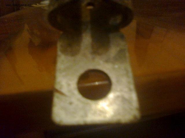

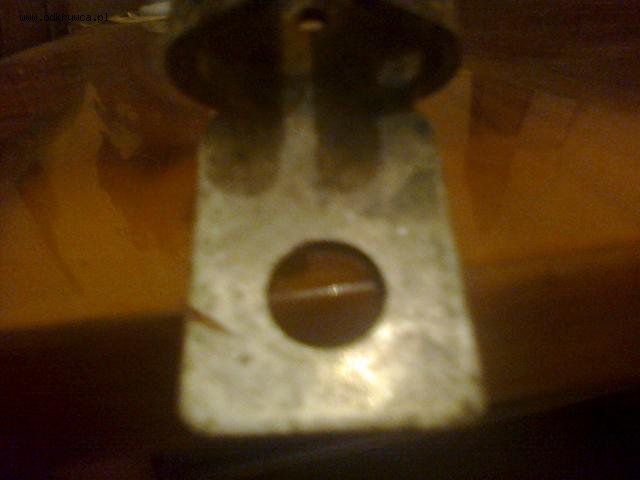

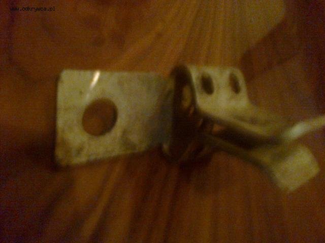

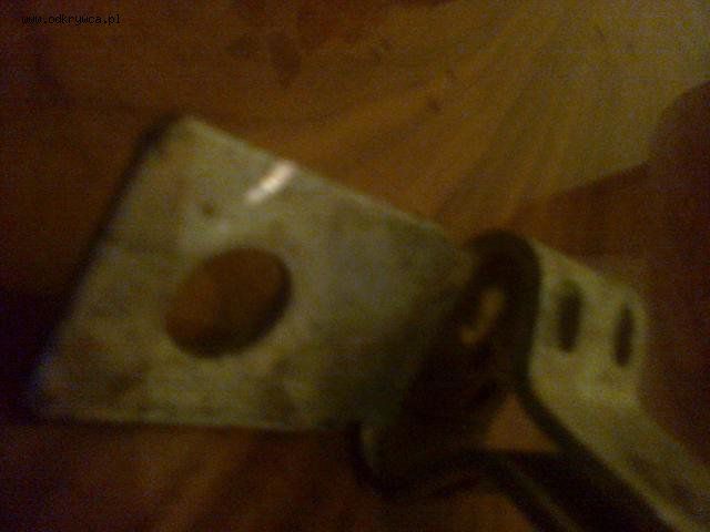

Witam orientuje sie ktoś w temacie rzeczy posrebrzanych. Rzecz została wykopana gdzie znajdowały sie elementy starej rozdzielni,powłoka srebrna , po spiłowaniu miedz, (mosiadz. Jakich kolwiek znaków brak widocznych. Mam nadzieje ze pisze swoja prosbe o pomoc w odpowiednim miejscu itd. z góry dziekuje

te elementy nie są posrebrzane tylko ocynkowane, elementy z srebra do elektroniki stosuje się tylko w punktach stykowych w miejscach przepływu prądu np. w przełącznikach czy stycznikach, ale nie całe elementy,
ze zdjęć wynika że to są ocynkowane uchwyty do bespieczników bagnetowych wykonanych z żelaza i pocynkowane widać po wżerach rdzy, jeżeli chodzi o bielenie platerowanie srebrem to wykonuje się je na elementach z miedzi, ale są to warstwy mikronowe,
zdecydowanie są to elementy przyłaczeniowe wkładek bezpiecznikowych BM, są one zawsze wykonane z miedzi ze względu na przewodność, nigdy z żelaza, są one zazwyczaj galwanicznie cynowane, nie ocynkowane, po bokach powinny być widoczne ślady po pierścieniowej sprężynie utrzymującej bezpiecznik w gnieździe! pozdrawiam
