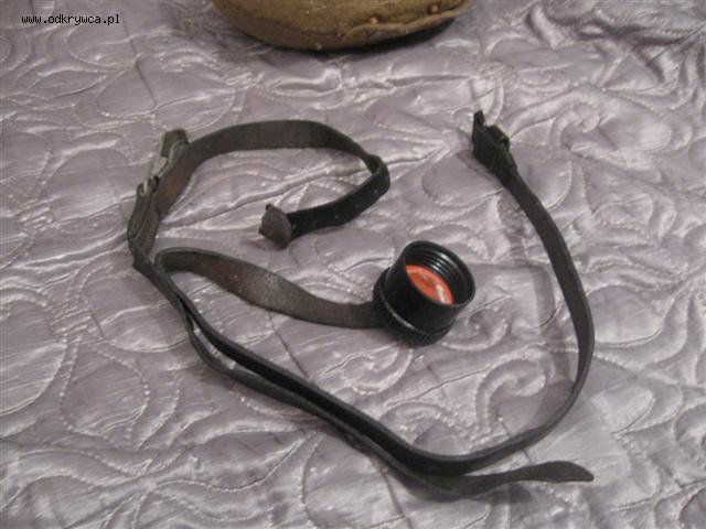

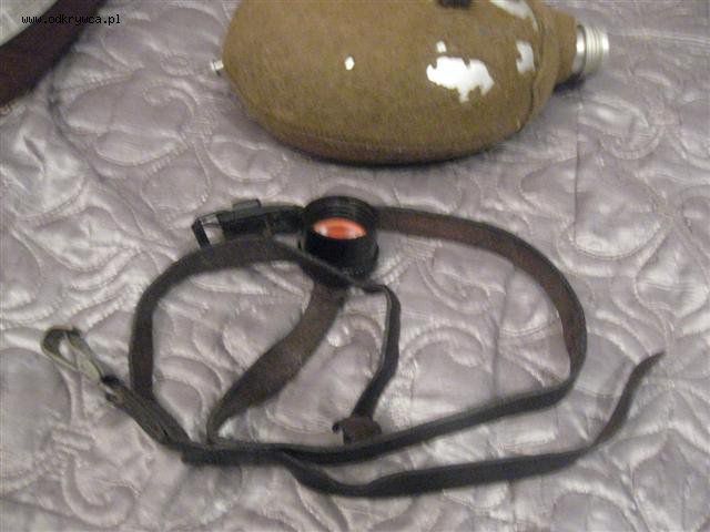

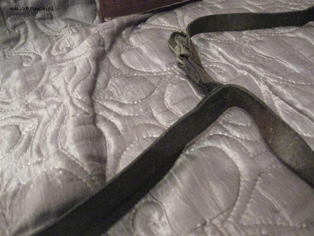

czerwonybaron3 Napisano 25 Styczeń 2014 Autor Napisano 25 Styczeń 2014 WitamWpadła mi manierka strzelców górskich , wszystko super tylko ten pasek... Jest strasznie sztywny,chodź w niektórych miejscach jest elastyczny ... Co zrobić żeby nie był taki sztywny i jak go zakonserwować ? Wiem ze w intereniecie jest dużo tematów ale wole jakies sprawdzone metody.
