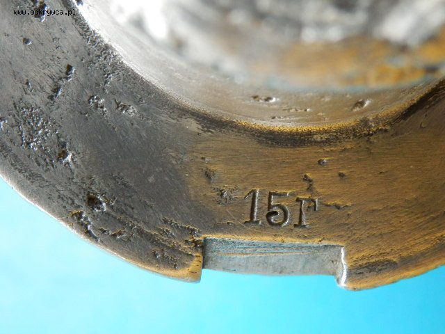

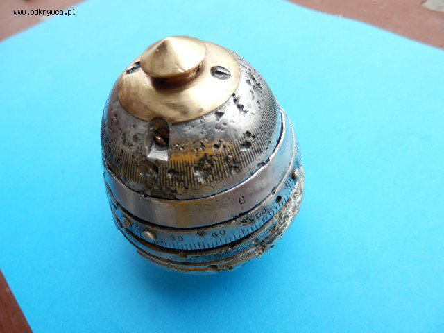

traper6 Napisano 23 Listopad 2013 Autor Napisano 23 Listopad 2013 Wykonany prawie w całości z aluminium. Jaki to typ, jego oznaczenie ?
grz_w Napisano 23 Listopad 2013 Napisano 23 Listopad 2013 Carski zapalnik podwójnego działania z 22 sekundową zwłoką, stosowany w szrapnelach 76,2mm.
traper6 Napisano 23 Listopad 2013 Autor Napisano 23 Listopad 2013 15 GDomyślam się że to rok produkcji 1915

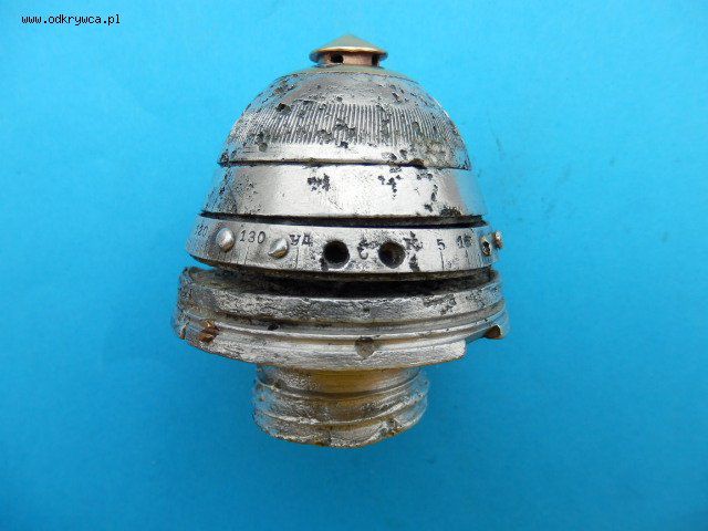

traper6 Napisano 24 Listopad 2013 Autor Napisano 24 Listopad 2013 22 sekundy ?Na górnej podziałce nie ma żadnych cyfr, natomiast na dolnej podziałka przeskakuje co 10 i dochodzi do 180. 3 minuty ?No i kaliber podany przez Ciebie jest trochę dla mnie dziwny.Będę niezmiernie wdzięczny za podesłanie mi linku o tym zapale.

grz_w Napisano 24 Listopad 2013 Napisano 24 Listopad 2013 Jakie 180?? Nie 130? W każdym razie jest to skala odetkania Obok literki ud i k. ud oznacza nastaw uderzeniowy, czyli że ścieżka prochowa jest zablokowana i wybuch następuje po uderzeniu. k to kartacz wybuch ustawiony fabrycznie na jakieś 10 metrów od lufy. A podziałką wreszcie możesz nastawić sobie czas jaki ci pasuje regulując długość ścieżki prochowej.
grz_w Napisano 24 Listopad 2013 Napisano 24 Listopad 2013 Acha zapomniałem. Skala do 130 jest zgrana ze skalą celownika armaty i wyliczona jakoś w sążniach. A kaliber to 76,2. Zapalnik ma mniejszą średnicę bo do lufy nie przylega. Szklanka szrapnela zwęża się przy końcu.Chyba mniej więcej wszystko.
