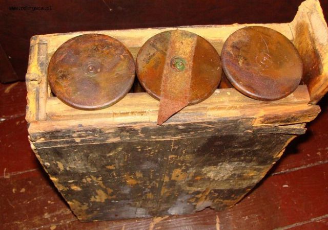

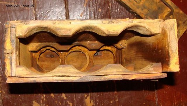

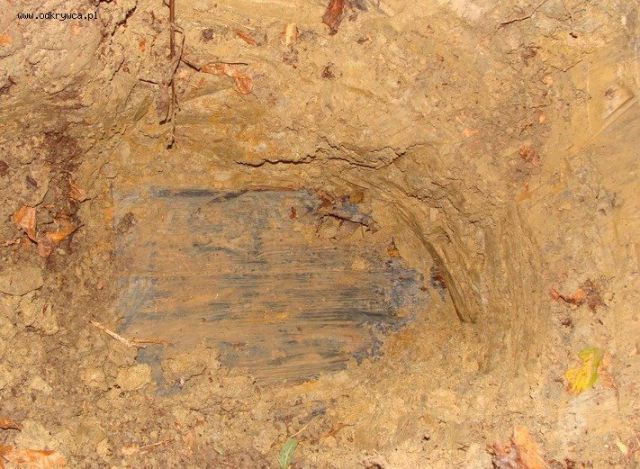

Jablo666 Napisano 22 Październik 2013 Autor Napisano 22 Październik 2013 Witam wykopałem skrzynkę na łuski 8cm M5 Austro-Węgry, ale to mniej istotne, jako tak jest w dobrym stanie, ale nie wiem co z nią dalej robić,więc proszę o pomoc jak ją zakonserwować, skrzynkę by wyciągnąć z ziemi musiałem podzielić na pojedyncze deski, ale zachowała się dobrze jak na 100 lat w ziemi. Na razie jeszcze nie wyschła, więc mam czas by coś z nią zrobić. Czy zapuścić ją czymś? Nie chce też by starła się farba której zostało dość sporo. Proszę o pomoc.

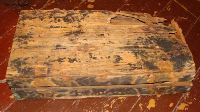

Jablo666 Napisano 22 Październik 2013 Autor Napisano 22 Październik 2013 Skrzynia była w takiej glinie nie widać tego ale głęboko leżała.

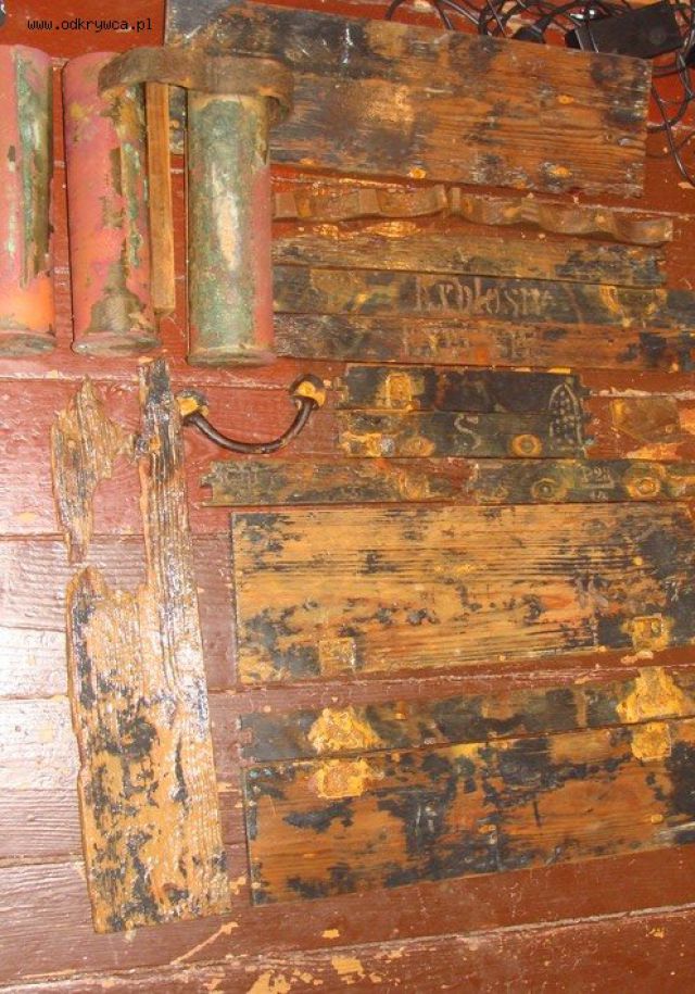

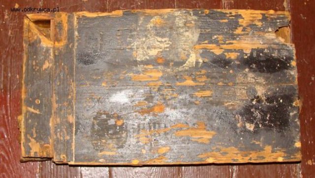

Jablo666 Napisano 22 Październik 2013 Autor Napisano 22 Październik 2013 Teraz wygląda tak. co mam z nią zrobić. Mam nadzieje że zespół odkrywcy się nie obrazi jak zadam to pytanie też na innych forach, ale zależy mi by ktoś w miarę szybko i treściwie odpisał
viator01 Napisano 22 Październik 2013 Napisano 22 Październik 2013 Warto przeczytać taki tekst (ciekawe opisy stosowanych metod)http://www.leszekbabinski.com/wlasciwosci.php
Jablo666 Napisano 22 Październik 2013 Autor Napisano 22 Październik 2013 Dzięki za pomoc ze wszystkich opcji wybiorę pokost lniany.
viator01 Napisano 22 Październik 2013 Napisano 22 Październik 2013 Dodam, że pokost lniany najlepiej wnika w drewno na ciepło (tak około 70 stopni). Tylko przy podgrzewaniu trzeba być ostrożnym bo łatwo o zapłon.

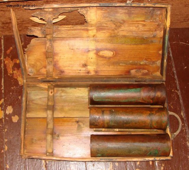

Jablo666 Napisano 25 Listopad 2013 Autor Napisano 25 Listopad 2013 Witam tak skrzynki wyglądają w dniu dzisiejszym, Dziękuje za pomoc i pozdrawiam.
