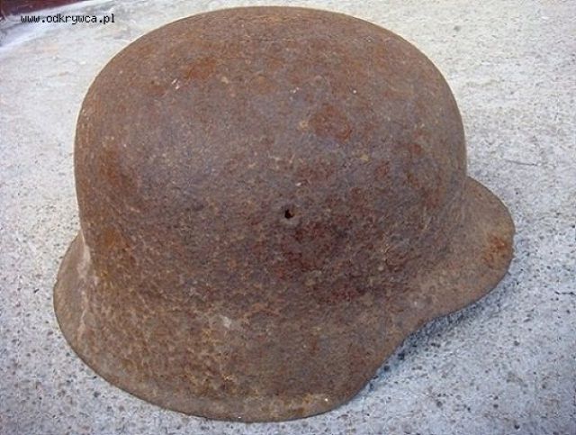

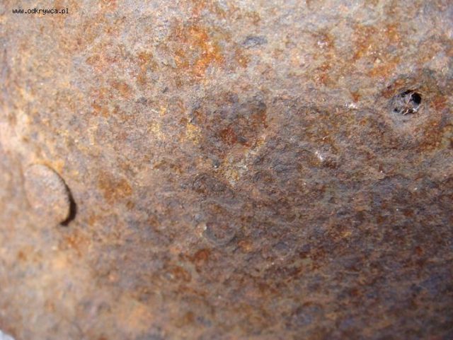

cezar81 Napisano 19 Wrzesień 2013 Autor Napisano 19 Wrzesień 2013 Jakiego środka użyć żeby jak najlepiej się z nim obejść.Jest na nim niewielka warstwa rdzy nie jest to wykopek i prawdopodobnie nigdy nie leżał w ziemi,trafiony na strychu.Kwas szczawiowy w tym wypadku coś pomoże czy jakaś inna bardziej inwazyjna metoda.
skolcio Napisano 19 Wrzesień 2013 Napisano 19 Wrzesień 2013 Elektroliza i szczotka druciana na wiertarce.
pavelr3 Napisano 19 Wrzesień 2013 Napisano 19 Wrzesień 2013 wymnij obręcz i zrób elektrolizę lub autolizę następnie szczotka na wiertarce i będzie zaje...

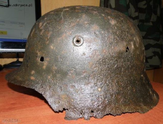

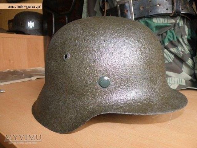

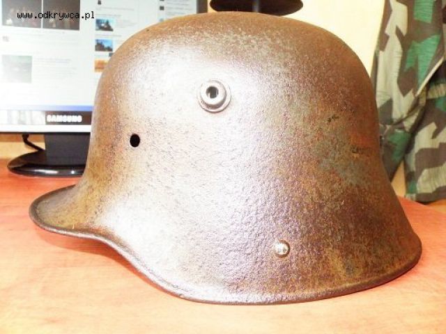

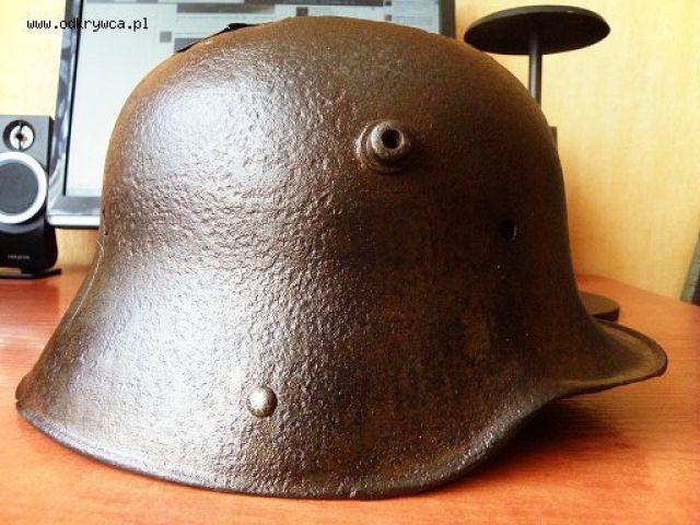

sebi_ns Napisano 26 Wrzesień 2013 Napisano 26 Wrzesień 2013 Najpierw spróbuj fosolem , ja w gorszym stanie robiłem w kwasie szczawiowym i fosolu i dużo farby wyszło :) dam ci parę fotek :)

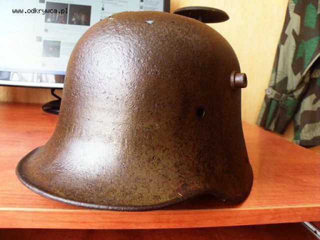

sebi_ns Napisano 26 Wrzesień 2013 Napisano 26 Wrzesień 2013 tu miałem lekko pordzewiałego .Wsadziłem na 2 godziny i wyszło cos takiego . Ciekawe jest to ze ma resztki kamuflażu okopowego.Hełm wzór.1917 niemiecki :)
sebi_ns Napisano 26 Wrzesień 2013 Napisano 26 Wrzesień 2013 farba :) przemyśl folol lub kwas szczawiowy :) po zabiegu dodaj fotki :) pozdrawiam !!!
