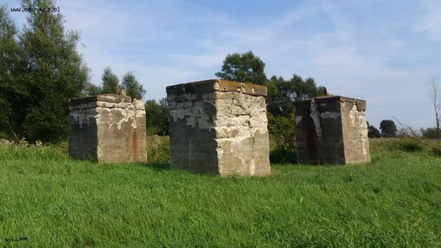

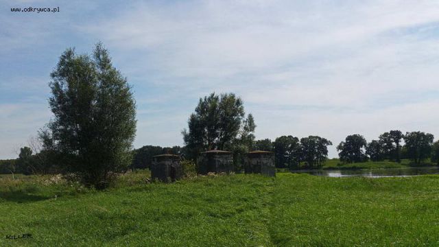

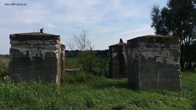

killernt Napisano 19 Sierpień 2013 Autor Napisano 19 Sierpień 2013 Witampodczas wyprawy rowerowej po okolicy Słubic natrafiłem na takie fundamenty".Proszę o pomoc w rozpoznaniu obiektu.PozdrawiamLink - do lokalizacji miejsca na mapie : http://www.panoramio.com/photo/94737032
wm Napisano 20 Sierpień 2013 Napisano 20 Sierpień 2013 To są podstawy pod słupy linii wysokiego lub średniego napięcia.Zapewne znajdują się ta terenie zalewowym więc dlatego są posadowione na betonowych wysokich fundamentach aby woda ich nie zmiotła lub w trakcie zimy kra. Podobne się znajdują pod Wrocławiem tylko ze tam są okrągłe. gdzieś w pobliżu mogą być podobne.

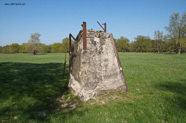

killernt Napisano 20 Sierpień 2013 Autor Napisano 20 Sierpień 2013 Szukałem w pobliżu podobnych podstaw/fundamentów i są tylko te 4sztuki. Dziwne, że te podstawy stoją bezpośrednio przy rzece.Na foto nr. 5 ukazuje miejsce po drugiej stronie rzeki (strona Niemiecka) gdzie znalazłem podobne podstawy, lecz miejsce to oddalone jest od podstaw z foto 1-4 około 4km w linii prostej. (podstawy te są jednak pojedyncze i występują w równych ostępach siebie. Miejsce na mapie dla podstawy z foto nr.5 :http://www.panoramio.com/photo/94903909
jagmin Napisano 17 Luty 2014 Napisano 17 Luty 2014 Jak kolega wm napisał to podstawy pod słupy.Na foto 5 (z 2013-08-20 21:53:31) widać dobrze obetonowaną konstrukcję słupa kratowego z ostrogą wzmocnioną kątownikiem do ochrony przed krą lodową.
