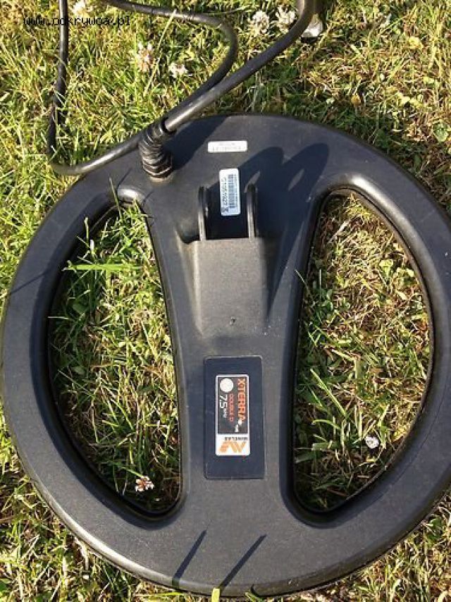

xen Napisano 12 Lipiec 2013 Autor Napisano 12 Lipiec 2013 Witam.Chciałbym się dowiedzieć jakie sondy będą pasowały pod w/w detektor?Czy możliwe jest zastosowanie do niej np 7.5 kHz DD jak na załączonym zdjęciu? W standardzie ma koncentryka 7.5 khz więc i DD powinna śmigać".Chciałbym również dowiedzieć się, co z sondami NEL itd?Proszę tylko o sensowne odpowiedzi, bez zbędnych troliPozdrawiam, xen
k-szela Napisano 12 Lipiec 2013 Napisano 12 Lipiec 2013 DD 7,5 jak i wszystkie 7,5 Khz będą pasować , miałem x-terrę 30 z taką właśnie sondą, jak kupowałem terrkę 30 w Vikingu to sam poprosiłem o zamianę koncentryczną na DD i wtedy nie było problemu, potem dokupiłem tą drugą. Jeżeli chodzi o cewki nel nie używałem ich bo wtedy jak miałem terrkę 30 i 705 nie było ich na rynku, ale z tego co mi się wydaje te o średniej częstotliwości powinny pasować do 30, pozdro Krzychu.
policemayster Napisano 12 Lipiec 2013 Napisano 12 Lipiec 2013 Wszystkie cewki NEL dedykowane do serii x-terra działają z terrą 30. Sam odkładam pieniądze na tornado do swojej 50. Pozdrawiam.
KrisssK Napisano 12 Lipiec 2013 Napisano 12 Lipiec 2013 Z fabrycznych sond Minelaba do 30-tki pasują tylko sondy 7,5kHzhttp://www.findmall.com/addon.php?55,module=embed_images,file_id=88384
xen Napisano 12 Lipiec 2013 Autor Napisano 12 Lipiec 2013 Krótko i na temat, dziękuję Panowie.Czyli czas odkładać kasę na DD/ lub coś z nela.Pozdrawiam
