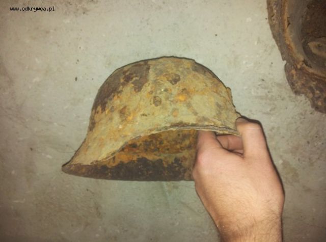

wolfskirch Napisano 3 Lipiec 2013 Autor Napisano 3 Lipiec 2013 Witam ktos ma pomysł jak najlepiej je oczyścić żeby sie nie rozpadly?
viator01 Napisano 3 Lipiec 2013 Napisano 3 Lipiec 2013 Nie dalej jak wczoraj była o tym mowa na tym forum. Jak się boisz że się rozlecą, to wrzuć na kilka miesięcy do ropy / nafty i czekaj aż rdza rozmięknie. Oczyść mechanicznie i zobaczysz co z tym dalej robić.
czarny bocian Napisano 3 Lipiec 2013 Napisano 3 Lipiec 2013 ja bym je poddal elektrolizie . potem konserwacja olejem przekladniowym.

viator01 Napisano 4 Lipiec 2013 Napisano 4 Lipiec 2013 No ale to nowy użytkownik i ma prawo nie wiedzieć jak się szukajką posłużyć :)Hełmy nie wyglądają na bardzo skorodowane, ale ze zdjęcia trudno grubość blachy wywróżyć. Sam oceń. Elektroliza czy autoliza wbrew powszechnym opiniom aż tak bardzo nie naruszają zdrowego metalu jak są robione z wyczuciem. Ważne jest tylko później dokładne przemycie fantów wodą destylowaną i najlepiej szybkie osuszenie i konserwacja, bo taki stary goły metal potrafi błyskawicznie korodować od nowa.Jakby co, to te pojęcia wpisuj do wyszukiwarki i zobaczysz dokładne instrukcje jak to przeprowadzić, bo koledzy już sporo doświadczeń przeprowadzili i opisali :)
