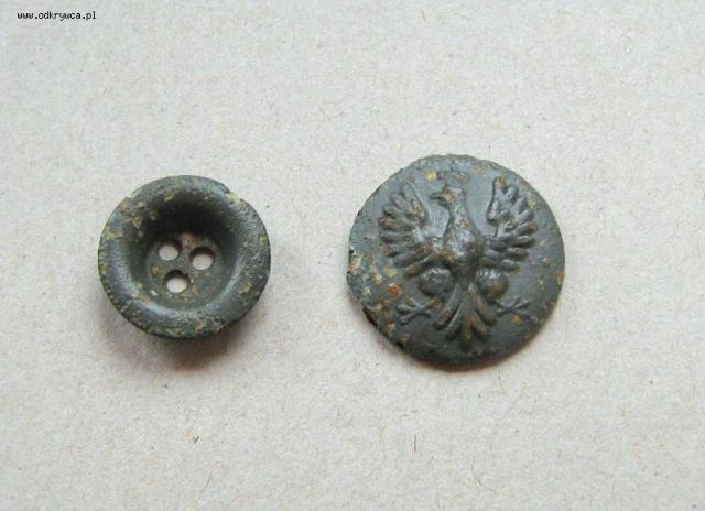

Kamil1994 Napisano 6 Czerwiec 2013 Autor Napisano 6 Czerwiec 2013 Witam.Chciałbym usunąć z guziczków biały nalot, który powoli je wyżera". Moczenie w oliwce nie pomogło. Ocet co prawda usunie to, ale przy tym wytrawi nieco powierzchnię guziczka i usunie ciemny nalot. Kwasek cytrynowy podobnie. Znacie jakieś sposoby aby usunąć to i jak najmniej zaszkodzić fantom? Grzebiąc w wyszukiwarce całkowicie się pogubiłem, ponieważ każdy sposób ma jakieś wady i zalety...Fot.1.

brodensen Napisano 7 Czerwiec 2013 Napisano 7 Czerwiec 2013 Witaj kolego. Namęczyłem się się sporo, żeby uzyskać jakieś zadowalające efekty. Cynk jest bardzo podatny na wszelkie kwasy, a zaraza cynkowa jest ciężka do wyeliminowania. Mój sposób jest taki.Wrzucam fanta do szklanego pojemnika i zalewam zwykłą gliceryną. Z miejsc zaatakowanych zarazą ulatniają się pęcherzyki. Po wyjęciu fanta z kąpieli zarazę udawało mi się usuwać poprzez pocieranie w palcach. kąpiele można powtórzyć kilka razy. Fant nieulega zniszczeniu. Czyściłem tak monety i guziory niemieckie. Po kąpieli nadmiar gliceryny usuwam ręcznikiem papierowym. Fanty trzymam w miniaturowych przezroczystych pudełkach i po ok 1.5 roku wyglądają tak samo jak po czyszczeniu.
viator01 Napisano 7 Czerwiec 2013 Napisano 7 Czerwiec 2013 w tym wątku jest o czyszczeniu cynku - rezultaty całkiem niezłe http://odkrywca.pl/tabliczka-wykonana-z-cynku,718489.html#718489
Kamil1994 Napisano 10 Czerwiec 2013 Autor Napisano 10 Czerwiec 2013 Dzięki za rady, po czyszczeniu postaram się wrzucić fotki.pzdr.
kakaru Napisano 10 Czerwiec 2013 Napisano 10 Czerwiec 2013 miałem podobne guziki cynkowe, czyściłem elektrolizą. Po przetarciu wyglądają lepiej. Pozdraiwam
Kamil1994 Napisano 12 Czerwiec 2013 Autor Napisano 12 Czerwiec 2013 Myślałem też nad elektrolizą w sumie. Gaciowca poddam właśnie elektrolizie, zobaczymy co wyjdzie. Jednego kąpałem już w occie. Zaraza zeszła, jednak zostały wżery. Mimo to, nie przeszkadza mi ten fakt, zabezpieczę go wazeliną i do pudełeczka.
