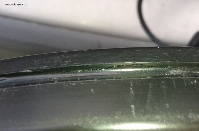

kakaru Napisano 31 Maj 2013 Autor Napisano 31 Maj 2013 Witam serdecznie, pytanie do posiadaczy X-terra 705. Mianowicie, zauważyłem że mój sprzęt jest bardzo stabilny gdy jest sucho. Ustawiam wtedy czułość na 30ści i działa bez żadnych fałszywych dźwięków. Natomiast po deszczu, kiedy ziemia jest mokra, sprzęt strasznie się wzbudza i piszczy na wszystko, nawet w powietrzu. Zmieniam wtedy czułość do 20stu i wtedy dopiero nie ma fałszywych dźwięków. Czy to jest taka zaleta sprzętu? czy po prostu mam gdzieś wadliwą cewkę? dodam że chodzę na 18,75 kh., oraz ustawienia + i śledzenie zmian gruntu.

kakaru Napisano 2 Czerwiec 2013 Autor Napisano 2 Czerwiec 2013 Czyli co Panowie czynic ? Wczoraj bylem jeszcze przetestowac, było mokro i fakt musiałem chodzić na 20 bo przecież dyskoteka. Powyżej 20 już zaczynala szaleć, trochę mnie to irytuje i nie pamiętam żebym tak miał wczesniej, a chodziłem zima w sniegu... Sprzęt jest na gwarancji wiec moge go spokojnie zareklamować

KrisssK Napisano 3 Czerwiec 2013 Napisano 3 Czerwiec 2013 Sza.manCo prawda technika wykonania cewek typu DD do X-Terry woła o pomstę do nieba niemniej jednak producent określa te cewki jako wodoodporne. Zatem można jest zamoczyć (rosa, deszcz itp.) ale nie można ich zanurzać w wodzie.Zanurzać można jedynie koncentryki.W związku z tym jeśli cewka traci szczelność to jest to jak najbardziej powód do reklamacji.Ja jakiś czas temu tak zrobiłem i bez problemu dostałem nową cewkę.
kakaru Napisano 3 Czerwiec 2013 Autor Napisano 3 Czerwiec 2013 Dzięki Krisss, tylko jest pytanie, na zdjęciu widać uszkodzenie mechaniczne.. Czy oni to podciągną pod wadę konstrukcyjną cewki, czy obciążą mnie za uszkodzenie. Jest ewidentnie pęknięta i wygląda że została uszkodzona na wskutek uderzenia... więc znając życie podciągną to pod uszkodzenie mechaniczne spowodowane przez użytkownika i będą nici z gwarancji. No ale cóż, chyba warto spróbować

kakaru Napisano 3 Czerwiec 2013 Autor Napisano 3 Czerwiec 2013 Van, co sądzisz? reklamacja ma sens podczas takiego pęknięcia? czy po prostu samemu to skleić? jeśli tak to czym i w jaki sposób:)
Sovereign Napisano 3 Czerwiec 2013 Napisano 3 Czerwiec 2013 Pewnie że daj do reklamacji , jeśli masz na gwarancji ?
kakaru Napisano 3 Czerwiec 2013 Autor Napisano 3 Czerwiec 2013 ok, odpisali mi z vikinga, żebym przesłał cewkę i nie będzie problemu z wymianą jeśli jest na gwarancji. Pozdrawiam i dzięki za pomoc
