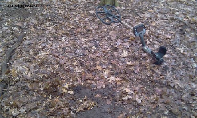

alex_2013 Napisano 8 Maj 2013 Napisano 8 Maj 2013 detech tak mi podpasował ze zamiast robic dokładne testy wystarczył mi poglądowy rzut okiem na monety i srednie przedmioty- 11 juz nie tykam:)małe monety typu grosz, hammerki, kawałki polmosów( te opaski pod nimi na butelkach) tak samo jak 11 procoil lub minimalnie glębiej ale..większe przedmioty i duże wg mojej subiektywnej oceny do 30 % głebiej nawet mozesz smignąc. Ruru kanalizacyjna srednicy 30cm łapałem w powietrzu bardzo głosno na 160cm, bez sluchawek, sygnału wiodacego. Na słuchawce nie patrzylem ale napewno duuuzo głebiej.ostatnio mialem sygnał w lesie jak na maly kolor, kopie i nic, 3 razy juz bylem ,na raty wyryłem 70 cm w ziemi i dalej nie mam nic,wykop podchodzi od poczatku wodą:) na dnie wykopu pi pokazuje mi ze mam jeszcze 20-30cm, szpila saperska nie wyłapuje nic dużego więc jak sie dokopie moze to byc wynik:)
