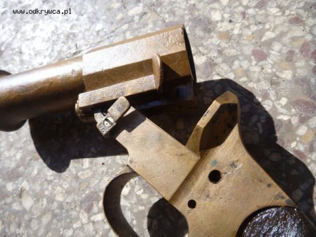

NUREK83 Napisano 31 Marzec 2013 Autor Napisano 31 Marzec 2013 witam prosze o pomoc czy to jest pistolet sygnałowy wz.1919 mam jeszcze jedno zdiecię
vis1939 Napisano 2 Kwiecień 2013 Napisano 2 Kwiecień 2013 Rok 1919 to nie był czas na kosztowne i czasochłonne wprowadzanie nowych wzorów,liczyło się jak najszybsze doposażenie armii.To też po najmniejszej linii oporu skopiowano niemiecki pistolet i nie ma w tym nic dziwnego.Zrobiono tego pewnie symboliczną ilość bo już w 1920r wprowadzono nowy wzór,który też był wzorowany na niemieckich konstrukcjach,tyle że wykazano się już większą fantazją.

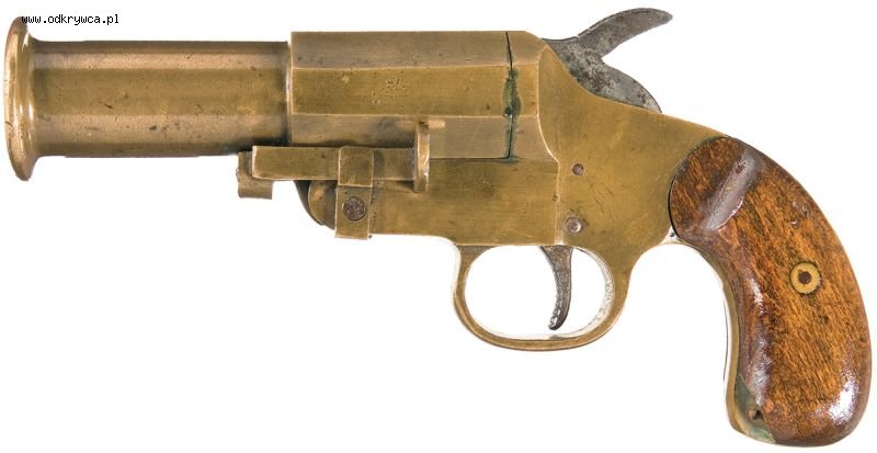

Ave Danzig Napisano 31 Marzec 2013 Napisano 31 Marzec 2013 brytyjski Webley & Scott Mk III http://www.collegehillarsenal.com/shop/product.php?productid=705http://www.municion.org/noletal/25.htm

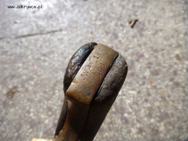

vis1939 Napisano 2 Kwiecień 2013 Napisano 2 Kwiecień 2013 Twój jest niemiecki - AW.W.14" Artilleriewerkstätten Wilhelmshaven 1914r.
vis1939 Napisano 31 Marzec 2013 Napisano 31 Marzec 2013 To jest germański pistolet sygnałowy 26.5mm dla marynarki - http://www.hermann-historica.de/auktion/hhm50.pl?f=NR&c=40515&t=temartic_S_GB&db=S-50.txt
