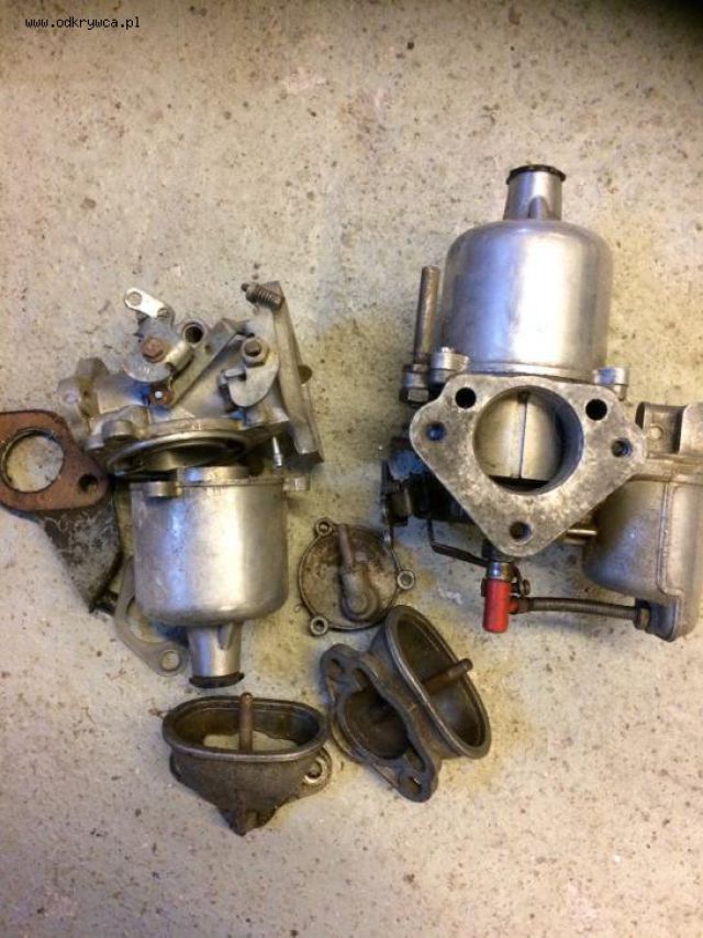

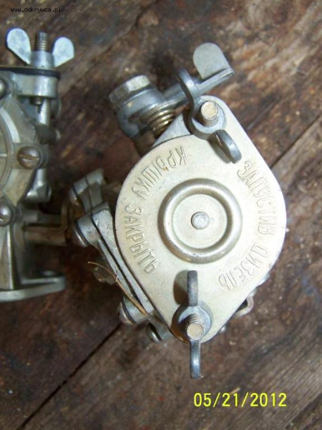

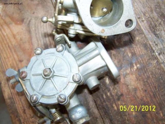

esterendensen Posted March 8, 2013 Author Posted March 8, 2013 Witam,Czy kto widział,czy kto wie,od czegóż to taki gaznik jest?!

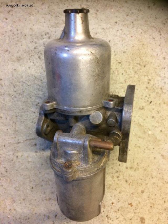

czarnamamba Posted February 25, 2017 Posted February 25, 2017 Cześć, żeby nie zaśmiecać forum nowym wątkiem wstawię tu, może ktoś ma jakiś pomysł, dokładniejszego foto napisów na deklu nie mam.
Hansdekawka Posted February 25, 2017 Posted February 25, 2017 @czarnamamba ,Angielski gaźnik SU.Podaj średnicę gardzieli.
lysy452 Posted February 25, 2017 Posted February 25, 2017 1 gaźnik pochodzi od DT75 ;zastosowanie silnik rozruchowy
czarnamamba Posted February 25, 2017 Posted February 25, 2017 Dzięki Hans, zmierzę i zapodam jak będę miał go w rękach, porównując ze zdjęciami z sieci wydaje mi się, że jest to SU HS6
Hansdekawka Posted February 25, 2017 Posted February 25, 2017 Oryginalnie, pod jedną ze śrubek mocujących dekiel komory pływakowej za podkładkę robi mała wydłużona blaszka, na niej wybity jest typ gaźnika SU.Na Twoim gaźniku tej blaszki nie widzę, to pytam o średnicę gardzieli.
