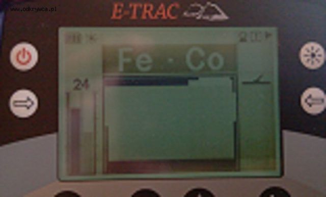

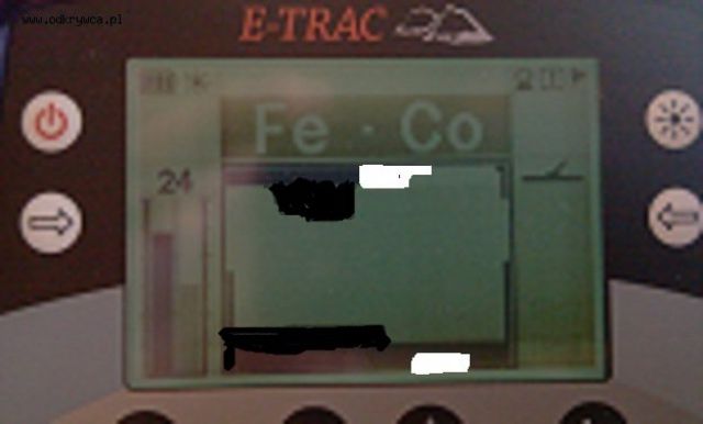

alex_2013 Napisano 4 Sierpień 2013 Napisano 4 Sierpień 2013 Polecam, wczoraj ćwiczyłem. Kot na kolor,duże zelazo tez, drobnice zelazna pomija. Dwa tony, ferrous,sygnał long i bardzo powoli.Dyskoteka mniejsza niz w all metal , kopiemy kazdy sygnal na kolor slaby miedzy sygnałami żelaza wychodza b male rzeczy z koloru głeboko
alex_2013 Napisano 4 Sierpień 2013 Napisano 4 Sierpień 2013 biale- to powycinac a czarne dobudowac?:)
