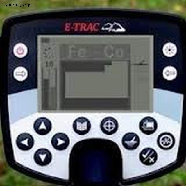

E TRAC Napisano 23 Marzec 2013 Napisano 23 Marzec 2013 Jak chodzę FE 00 - CO 22 chociaż CO chyba obniżę do 20.Ja nic nie wycinam jak ty, bo nieraz tam też wychodzą monetki, ostatnio chyba srebrna cinka obrączka wyskoczyła mi na FE 12 CO 05 a ty to chyba masz wycięte.
MEKO Napisano 23 Marzec 2013 Napisano 23 Marzec 2013 Kolego E TRAC znowu błąd wycinamy zakres FE a nie CO !!??
E TRAC Napisano 23 Marzec 2013 Napisano 23 Marzec 2013 Kolego MEKO dzięki za poprawienie, nie wiem dla czego mi sie to tak myli, ale faktycznie masz rację, chodziło mi o FE 22 - CO 00.Następnym razem już nie pomylę.
ginerus Napisano 23 Marzec 2013 Napisano 23 Marzec 2013 Jakież pozytywne zaskoczenie na lcd fe 15 co 05 a WYSKOCZYŁA srebrna obrączka.
MEKO Napisano 24 Marzec 2013 Napisano 24 Marzec 2013 A ja mam troszkę inne pytanko czy któryś z kolegów ustawiał sam dyskryminację w zakładce Edycja !! Posługując się do tego moniakami wcześniej znalezionymi i fantami ?!!
E TRAC Napisano 24 Marzec 2013 Napisano 24 Marzec 2013 Ja na razie się aż tak nie bawię, wole nic nie wycinać bo czasami jest coś na granicy zasięgu i czasami ID skaczę, a boję się że jak coś wytnę to mogę minąć coś innego, czy się mylę?
alex_2013 Napisano 25 Marzec 2013 Napisano 25 Marzec 2013 jak w quickmask wytne chociaz 1,2 linijki zelaza od dołu to bardzo spada zasieg na typowe zelazne przedmioty jak bełty kusz itp. Takze cos za cos.
E TRAC Napisano 25 Marzec 2013 Napisano 25 Marzec 2013 alex_2013 w E-Tracu nie spada zasięg przy wycinaniu pola, jak to manp. miejsce w F75 tam większość użutkowników chodzi na ALL Metal bo tam to dopiero zasięg spada.W E-Tracu tego nie zauważyłem, nawet widziałem jak niektórzy chodzą przy 75% wyciętego pola.
alex_2013 Napisano 25 Marzec 2013 Napisano 25 Marzec 2013 ale nie czyta mi blisko cewki przesuwanych malych przedmiotów zelaznych, o to chodzi. A czy zasieg sam w sobie spada to pewno troche tak
MEKO Napisano 25 Marzec 2013 Napisano 25 Marzec 2013 Wycinając pewne segmenty tworzymy swój indywidualny program dyskryminacji ja do tego używałem ponad 300 szt różnego typu monet od antyku przez X w ( nawet malutkie kawałeczki denarków )do pospolitych znajdowanych przez nas monet oraz różnego typu fanty jakie posiadam i się trafiają na polu . Czy zasięg spada może i tak ale podejrzewam że w zakresie jaki sobie stworzyłem będą identyfikowane fanty jakie mnie interesują i chyba o to chodzi nie :) Oczywiście szablon jaki powstał delikatnie poszerzyłem aby nie było sytuacji że coś jest łapanego na granicy i zapisałem w E-Tracu jako osobny program :) . Zobaczymy czy się myliłem jak wiosna wróci .
MEKO Napisano 25 Marzec 2013 Napisano 25 Marzec 2013 Podkreślę jeszcze że mnie interesuje tylko kolorowa drobnica nic z FE :) i po to ten szablon stworzyłem .
E TRAC Napisano 25 Marzec 2013 Napisano 25 Marzec 2013 MEKO jestem ciekawy jak wygląda ten szablon, ostatnio widziałem gośćia który miał wycięte 75% pola i monetki fajne wyciągał, podaje link, zerknij na ekran.http://www.youtube.com/watch?v=gcR9_b4vvx4
MEKO Napisano 25 Marzec 2013 Napisano 25 Marzec 2013 Coś w ten deseń ale mój jest indywidualny i o wiele się różni
E TRAC Napisano 25 Marzec 2013 Napisano 25 Marzec 2013 MEKO pomyliłem filmiki, w tym to ma mało wycięte, widziałem jak gość miałwycięte wszystko oprócz prawego górnego kwadratu i w lewym górnym kwadracie miał tylko kilka kwadracików w poziomie i tyle.
E TRAC Napisano 25 Marzec 2013 Napisano 25 Marzec 2013 ten tutaj, to nie wiem czy na fabrycznym MONETY nie chodzi_
E TRAC Napisano 25 Marzec 2013 Napisano 25 Marzec 2013 http://www.youtube.com/watch?v=Xn5i4KwAy78chodzlo mi o ten, zobacz 1m 30s
MEKO Napisano 25 Marzec 2013 Napisano 25 Marzec 2013 Oj nie to tragedia on prawie całą lewa stronę wycięta a tam właśnie cieniutkie sreberka wskazuje !!!!Ja z takiej pozycji zacząłem edytować.88888888888888888888888888888888888888888888888888888888888888888888888888888888888888888888888888888888888888888888888888888888888888888888888888888888
E TRAC Napisano 25 Marzec 2013 Napisano 25 Marzec 2013 No właśnie, a i tak kopał fajne fanty, ja na razie zostaje przy FE 22 CO 00, jakoś na razie nie mam jeszcze przekonania żeby coś więcej wycinać, a jedynie wzrokowo widzę czy już całkiem nie warto kopać.Jak możesz to podeślij mi twój wzorzec na mejla, bo jestem ciekawy jak on wygląda, ściągał nie będę bo i tak z fotki się nie za bardzo da.Narazie jestem zdania że drastycznie nie ma co wycinać.
