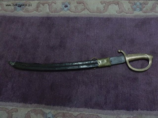

lz29937 Napisano 31 Styczeń 2013 Autor Napisano 31 Styczeń 2013 w jaki sposób można zakonserwować szable? wżery są dość głębokie
lz29937 Napisano 31 Styczeń 2013 Autor Napisano 31 Styczeń 2013 zapomniałem jeszcze zapytać jak ją odrestaurować?
ktos451 Napisano 31 Styczeń 2013 Napisano 31 Styczeń 2013 Nie szablę - a tasak pruski, głownie potraktował bym fosolem, a pochwę lanoliną
lz29937 Napisano 1 Luty 2013 Autor Napisano 1 Luty 2013 zastanawiam sie nad użyciem odrdzewiacza a później pasta do polerowania i filc na szlifierce czy to dobry pomysł?

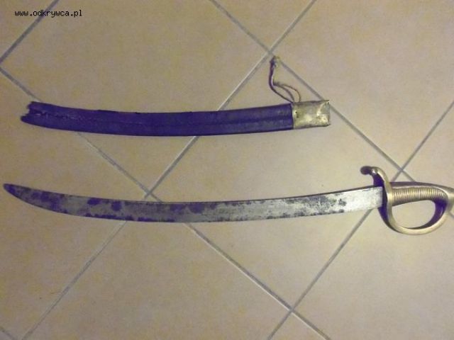

remington Napisano 1 Luty 2013 Napisano 1 Luty 2013 Wbrew pozorom, jak odrdzewiaczem rozluźnisz i usuniesz korozje, to bedziesz miał dość spore kratery o znacznej chropowatości. Musisz się z tym liczyć.
ktos451 Napisano 1 Luty 2013 Napisano 1 Luty 2013 Lepiej mieć kratery niż rdzę - która de facto i tak zrobi większe kratery, a w końcu dziury (to przewidywana przyszłość na kilkanaście lat)
lz29937 Napisano 1 Luty 2013 Autor Napisano 1 Luty 2013 czyli odrdzewiacz jest raczej wskazany. a polerowanie filcem do lustra jest wskazane czy raczej to sobie odpuścić? zastanawiam się czy głownie nie straci swojego uroku po tych zabiegach.
popek Napisano 2 Luty 2013 Napisano 2 Luty 2013 ja na Twoim miejscu na razie dopuki nie wiem za dużo, ani nie jestem pewien co chcę uzyskać, zostawiłbym w spokoju na jakiś czas, nic się mu nie stanie ... a Ty nabierzsz wiedzy i ogladu dla takich przedmiotów .... dla spokoju nasmaruj oliwą i poczekaj :), zabezpiecz pochwę aby nie ulegała dalszemu zniszczeniu, zapoluj na oryginalne dolne okucie , da się kupić oddzielnie :)
remington Napisano 2 Luty 2013 Napisano 2 Luty 2013 W tym momencie zdecydowana większość powierzchni głowni jest biała, toteż wskazane by było usunięcie korozji, przez co scalisz głownię kolorystycznie.
lz29937 Napisano 2 Luty 2013 Autor Napisano 2 Luty 2013 z tym dolnym okuciem to nawet dobry pomysł. jeśli ktoś by miał coś takiego chętnie odkupię, górne tez jest zakrzywione więc nad nim też sie zastanawiam bo prostowanie może się źle skończyć. ma ktoś może podobny przedmiot i wymiary pochwy i głowni, mi się wydaje ze ta pochwa którą mam może nie być oryginalna gdyż jeśli włożę w nią tasak od góry zostaje jakieś 15 cm głowni na wierzchu... tak ma byc? proszę o komentarz i więcej pomysłów co z tym zrobić.
Cyrograf15 Napisano 3 Luty 2013 Napisano 3 Luty 2013 Skórę nasącz lanoliną. Pochwa mogła się skurczyć. W prawdzie te skurczone co widziałem to brakowało 5cm a nie 15cm ale może. Głownie bym czyścił ręcznie włókniną i nic nie polerował.Wojtek
