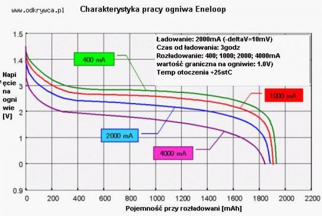

fuks_ag Napisano 7 Kwiecień 2013 Napisano 7 Kwiecień 2013 poczytaj w temacie wszystko o aku i ładowarkach tam są charakterystyki eneloopa i GP recyko i na nich widac ze sie ładuja do 1.4V 1.45Va przy rozładowaniu prądem 500mA takie napiecie utrzymuje się tylko przez kilka min, potem wartość napięcia pobniża się do wart ok 1.3v ( 1.28V), a 1.2v osiąga w końcowym stadium rozładowania, trzeba zauważyć że w przypadku eneloop jest to charakterystyk prawie liniowa w okolicy napięcia 1.3V.

fuks_ag Napisano 7 Kwiecień 2013 Napisano 7 Kwiecień 2013 brzęczyszczykiewicz dobrze opisane, ja tylko dodam do poz7 że charakterystyki, które są w pdf w załączonym linku traktuja o ładowaniu różnymi wart prądu w róznej temperaturze i rozładowywane w kilku zakresach prądu.Aczkowlwiek dla akurat eneloopów patrząc po charakterystyce, uwżam ze napięcie w 90% czasu pracy przy prądzie 500mA,wynosci ok 1.3v.I też uważam że kupując nowoczesne ogniwa czy ReCyko czy Eneloop, należy ładować je ładowarkami np BC 7.. 9.. 1000.Ps.Jak możesz to wklej do postu o ładowarkach i akumulatorach.
fuks_ag Napisano 7 Kwiecień 2013 Napisano 7 Kwiecień 2013 Charakterystyka rozładowania Sanyo Eneloop 2000mAh.Nas najbardziej interesuje charakterystyka w kolorze zielonym ( co prawda wykrywacz potrzebuje ok 100mA ).Dla użytkowników wykrywaczy najbardziej interesujący zakres to 0- 1600mAh następnie ogniwo zaczyna słabnąć.Wart napięcia na wykresie zaczyna sie od 0.9V, 1.0V, 1.1V, 1.2V, 1.3V,1.4V, 1.45V.
