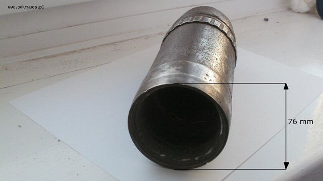

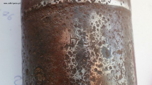

NAWIGATOR555 Napisano 21 Grudzień 2012 Autor Share Napisano 21 Grudzień 2012 Witam! Czy to jest radziecki szrapnel od zis-3 ?? proszę o pomoc w identyfikacji! Bardzo dziękuje za każdą informację! Odnośnik do komentarza Udostępnij na innych stronach More sharing options...

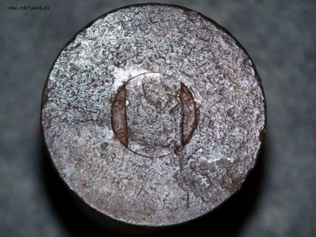

bjar_1 Napisano 21 Grudzień 2012 Share Napisano 21 Grudzień 2012 Ta kolegi to sowiecka, bodajże 1942 rok produkcji. Zapłonnika brak. Opis białą farbą na dnie. Chyba też jakieś resztki napisu na ściance bocznej były, ale to już sowieckie. Odnośnik do komentarza Udostępnij na innych stronach More sharing options...
Voucur Napisano 21 Grudzień 2012 Share Napisano 21 Grudzień 2012 Dzięki bjar za info! Taką z Sprgr" widziałem, z HL" do tej pory nie. Pozdrawiam! Odnośnik do komentarza Udostępnij na innych stronach More sharing options...

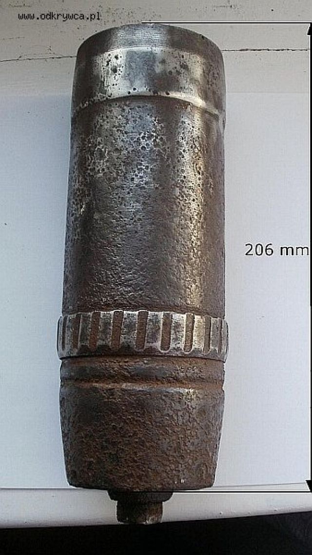

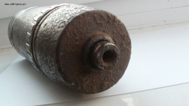

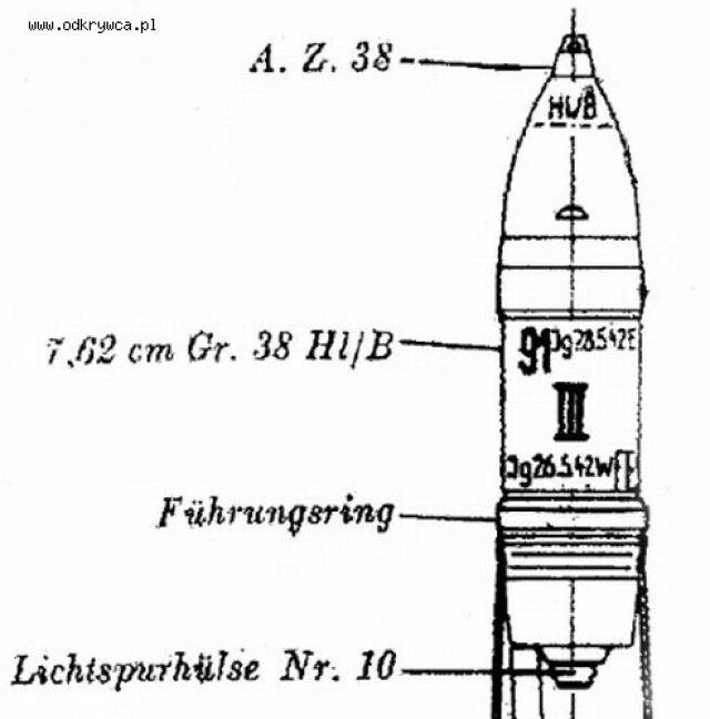

Voucur Napisano 21 Grudzień 2012 Share Napisano 21 Grudzień 2012 Owszem, amunicja kalibru 7,62 cm, m.in. do (zdobycznej) ZIS-3, ale nie produkcji radzieckiej a niemieckiej, no i nie jest to w żadnym wypadku szrapnel. To pocisk kumulacyjny 7,62 cm Gr. Patr. 38 Hl/B (lub Hl/C, nie wiem jak wygląda ten drugi typ, więc pewności nie mam). Widoczna dolna wkrętka smugowa. Jest to sam korpus pocisku, brak czepca, zapalnika, wkładki stożka kumulacyjnego oraz rurki ogniowej i detonatora. Ciekawy egzemplarz, szkoda że strzelony i niekompletny. Odnośnik do komentarza Udostępnij na innych stronach More sharing options...
NAWIGATOR555 Napisano 21 Grudzień 2012 Autor Share Napisano 21 Grudzień 2012 Dzięki wielkie Voucur za info!! zasugerowałem się tym małym biciem. Trochę wygląda jak ruskie ,B, Odnośnik do komentarza Udostępnij na innych stronach More sharing options...

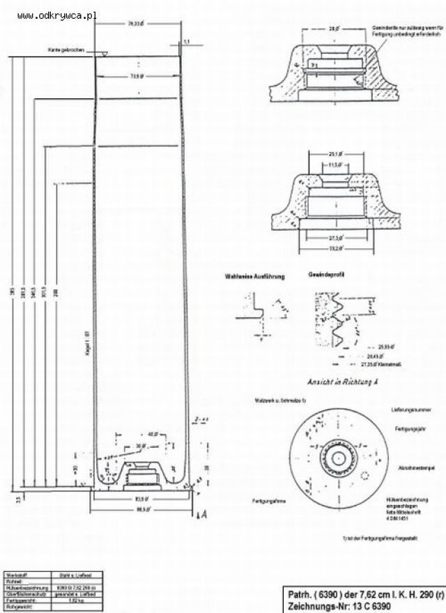

Voucur Napisano 21 Grudzień 2012 Share Napisano 21 Grudzień 2012 Podejrzewam raczej, że to resztki sygnatury 3-literowego kodu producenta niemieckiego. Załączam też prosty szkic z niemieckiej instrukcji.PS. Taka uwaga na przyszłość - Sowieci praktycznie niemalże (jest kilka drobnych wyjątków) nie stosowali w amunicji artyleryjskiej żelazoceramicznych (FES) ani żelazmych (FEW) pierścieni wiodących. W przeważającej większości były to pierścienie miedziane, Niemcom brakowało jednak tego deficytowego metalu, stąd produkcja pierścieni typu FES i FEW zamiast poprzednich KPS (miedzianych). Po tym w większości najłatwiej rozpoznać niemiecką produkcję a oko". Odnośnik do komentarza Udostępnij na innych stronach More sharing options...
Voucur Napisano 21 Grudzień 2012 Share Napisano 21 Grudzień 2012 Jeszcze jedna sprawa - pisząc że jest to amunicja do zdobycznych armat ZIS-3 dokonałem chyba pewnego przekłamania. Otóż amunicję tego typu dedykowano dla niemieckiej przeróbki zdobycznych armat 76,2 mm o nazwie 7,62 cm PaK 36 (r). Była to przeróbka sowieckiej armaty dywizyjnej wz. 1936 (F-22), a w późniejszym okresie także 76,2 mm armaty dywizyjnej wz. 1939 (USW) oraz wz. 1943 (ZIS-3). Oprócz tego sowiecka powojenna instrukcja mówi, że Niemcy używali pocisków kumulacyjnych także do sowieckich zdobycznych armat pułkowych wz. 27 noszących u Niemców oznaczenie 7,62 cm I. Kan. Haub. 290(r).Nie wiem natomiast, czy pocisków tego typu używano bezpośrednio do zdobycznych armat dywizyjnych wz. 1943 (ZIS-3). Amunicję odłamkową na pewno, bo takową mam w zbiorach, kumulacyjną - brak mi konkretnych danych. Jeśli ktoś miałby takowe informacje, chętnie posłucham. Odnośnik do komentarza Udostępnij na innych stronach More sharing options...
