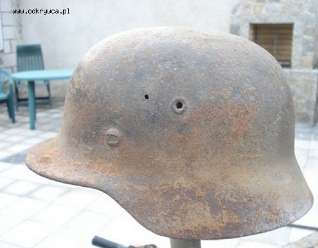

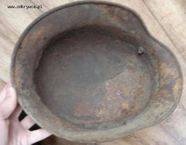

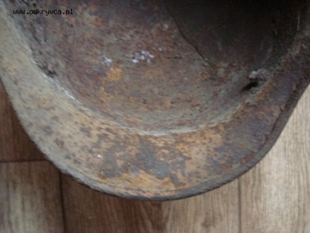

kamilw96 Napisano 27 Październik 2012 Autor Napisano 27 Październik 2012 Witam mam do konserwacji ten oto hełm w środku ma samą rdze ale na zewnątrz zostało trochę farby to samo dotyczy magazynka jedna strona posiada ładną farbę ale w środku i drugiej strony rdza.Słyszałem o elektrolizie i piaskowaniu i chemii ale nie wiem który sposób był by najlepszy.

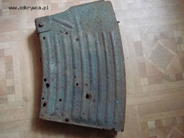

kamilw96 Napisano 27 Październik 2012 Autor Napisano 27 Październik 2012 i magazynek tu widoczna farba
R51 Napisano 27 Październik 2012 Napisano 27 Październik 2012 Natłuść hełm i magazynek olejem do broni (Action7 mój ulubiony). Potem mechanicznie podziałaj szczotką mosiężną na wiertarce. Ważne żeby nie robić tego na sucho...Aha, magazynek ma resztki oksydy a nie farby.
Wojciech115 Napisano 27 Październik 2012 Napisano 27 Październik 2012 Jeśli zastosujesz elektrolizę na hełmie to farba też się rozpuści. Elektroliza jest dobra na takie przedmioty, które są oksydowane, lub mają grudy rdzy i nie da się już uratować farby. Polecam, taki sposób, który podał kolega R51 :)

vis1939 Napisano 27 Październik 2012 Napisano 27 Październik 2012 Wrzuć do elektrolizy,i tak z wymienionych powłok nie zostanie nic wartego zachowania.
Cyrograf15 Napisano 27 Październik 2012 Napisano 27 Październik 2012 Hełm do szczawia magazynek obojętne. Może być bez kombinacji do wtórnej oxydy.Wojtek
