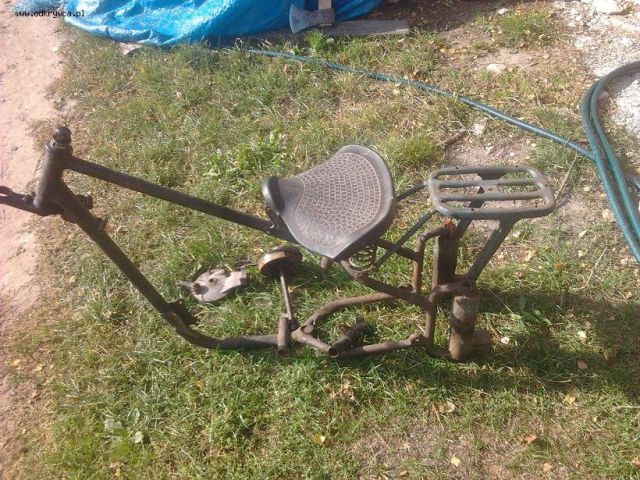

Nostro91 Napisano 3 Październik 2012 Autor Napisano 3 Październik 2012 Witam,zdobyłem taką oto ramę motocyklową.Chciałbym wiedzieć z jakiego ona jest okresu oraz z jakiego motorowego ona pochodzi.Pierwsza litera numeru ramy to rosyjskie C"
kopijnik2 Napisano 5 Październik 2012 Napisano 5 Październik 2012 i jeszcze - to siodełko chyba da się wydatować

siwy_49 Napisano 5 Październik 2012 Napisano 5 Październik 2012 sniper_bob, widziales kiedys iz-49????

kopijnik2 Napisano 3 Październik 2012 Napisano 3 Październik 2012 49 - nie - http://www.kolyaska.pl/rama_iz49.jpghttp://mcfrag.com/49/603/90361.jpg
Nostro91 Napisano 7 Październik 2012 Autor Napisano 7 Październik 2012 Czy Rosjanie skopiowali motocykl IFA? i jak się nazywa ten rosyjski odpowiednik?
Nostro91 Napisano 5 Październik 2012 Autor Napisano 5 Październik 2012 Kopijnik2 - седло М1А" jest bardzo do niego podobny lecz M1A ma zawieszenie tylne zamocowane śrubami, a ten egzemplarz ma suwaki" zamocowane na zaciski, tak jak w Iż'u 49. Może to jakiś wcześniejszy model M1A?
