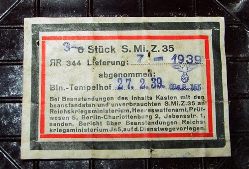

Wikos Napisano 11 Wrzesień 2012 Autor Napisano 11 Wrzesień 2012 Witam, proszę o pomoc w rozszyfrowaniu trzech skrótów. Pierwszy to eap41", kolejny dwx" i ostatni RR344-40"(pierwsza litera R jest odwrócona). Zapewne cyfry 41 i 40 to data produkcji, niestety z resztą mam problem. Pozdrawiam
Ave Danzig Napisano 11 Wrzesień 2012 Napisano 11 Wrzesień 2012 dwx - Schmole & Comp., Werk Jmmelborn U/Bad Salzungenczy wszystkie 3 stoją na zapałach Druckzünder 35 ?
Wikos Napisano 11 Wrzesień 2012 Autor Napisano 11 Wrzesień 2012 dwx właśnie na D.Z. 35, eap na Z.Z. 35 a ten ostatni na potykaczu S.Mi.Z. 35. Próbowałem już nawet na stronach po angielsku szukać ale niestety z marnym skutkiem. Część zagadki rozwiązana. Dzięki wielkie ;)
Wikos Napisano 12 Wrzesień 2012 Autor Napisano 12 Wrzesień 2012 No to jeszcze eap". Jak będę miał trochę więcej czasu to poszukam jeszcze raz w internecie. Dzięki wielkie Ave ;)
Wikos Napisano 13 Wrzesień 2012 Autor Napisano 13 Wrzesień 2012 No to mam już komplet. Dzięki wielkie! ;)
Ave Danzig Napisano 11 Wrzesień 2012 Napisano 11 Wrzesień 2012 W przypadku bić typu RR czy ЯR jedyną informacją jest miejscowość i rok produkcji.Twoja zagadka to jak widać Berlin-Tempelhof

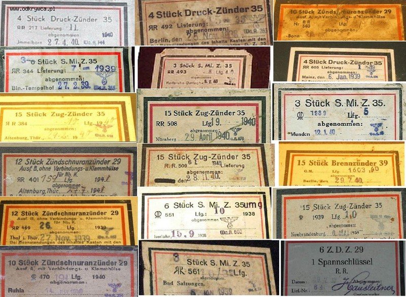

Ave Danzig Napisano 12 Wrzesień 2012 Napisano 12 Wrzesień 2012 Zagłębiłem się troche i stworzyłem spis tego typu sygnatur na podstawie opakowań i zapalników z neta i mojej kolekcji. kod fabryki - miasto - rodzaj zapalnika na jakim występuje bicieG.M. - Berlin - (Bz 39)NSF-N - ? - (1933) (Glühzünder 28)NSF-G - ? - (1935) (Glühzünder 28)RRR - ? - (1929) (NBz29)RRK - ? - (1934) (ANZ 29)RR - ? - (Glühzünder 28 ; Z.D.Z 29)ЯR - Mendem - (ZZ 35 ; D.Z. 35 ;ZuZZ 35 ; Glühzünder 28 ; T.Mi.Z.35 ; S.Mi.Z.35 ; NBz38)ЯR - Neubrandenburg - (ZZ 35 ; D.Z. 35 ; ZuZZ 35 ; Glühzünder 28 ; T.Mi.Z.35 ; ANZ 29) ЯR 21A - ? - (ZZ 35)ЯR 90 - ? - (ZZ 35)ЯR 113 - ? - (T.Mi.Z.35)ЯR 217 - Immelborn - (D.Z. 35)ЯR 227 - ? - (ZZ 35)ЯR 270 - ? - (T.Mi.Z.35)ЯR 325 - ? - (ANZ 29)ЯR 334 - Berlin-Tempelhof - (T.Mi.Z.35 ; S.Mi.Z.35)ЯR 351 - ? - (T.Mi.Z.35) ЯR 384 - Altenburg, Thüringia - (ANZ 29 ; D.Z. 35 ; ZZ 35)ЯRM 384 - ? - (D.Z.35B)ЯR 401 - Altenburg, Thüringia - (D.Z.35 ; ANZ 29)ЯR 469 - Thal i. Thür. - (ANZ 29) ЯR 470 - Ruhla - (ANZ 29 ; ZZ 35)ЯR 473 - ? - (T.Mi.Z.35) ЯR 492 - Berlin - (D.Z. 35) ЯR 493 - Karlsruhe-Durlach - (T.Mi.Z.35 ; S.Mi.Z.35)ЯR 495 - ? - (T.Mi.Z.35) ЯR 508 - Nürnberg - (ZZ 35) ЯR 509 - ? - (ZZ 35) ЯR 551 - Iserlohn - (S.Mi.Z.35) ЯR 561 - Bad Salzungen - (S.Mi.Z.35) ЯR 563 - Bonn - (ANZ 29) ЯR 605 - Mainz - (D.Z. 35) Jeśli któryś z kolegów posiada inne bicia lub informacje dotyczące nieznanych producentów to proszę o kontakt na priv.
