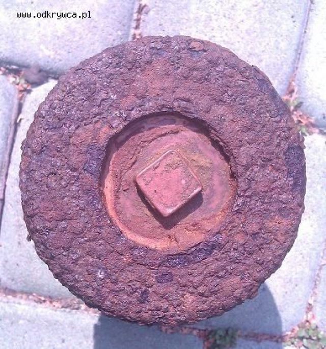

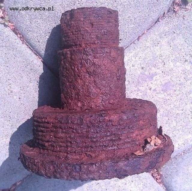

Wteklocki Napisano 4 Wrzesień 2012 Autor Napisano 4 Wrzesień 2012 Stal i mosiądz. Czy na początek kółeczko na wiertarkę będzie tu dobre? Potem autoliza? Są tu dwa różne metale i nie wiem czy mosiądz jakoś dziwnie nie zareaguje.
vis1939 Napisano 4 Wrzesień 2012 Napisano 4 Wrzesień 2012 Wodorotlenek sodu używany w autolizie zniszczy mosiądz,tylko elektroliza w elektrolicie z sody lub soli.kółeczko na wiertarkę" to po elektrolizie,i co oczywiste nie jeździć tym po mosiądzu...
Wteklocki Napisano 4 Wrzesień 2012 Autor Napisano 4 Wrzesień 2012 Rdza dość łatwo się wykrusza, więc może opukać go delikatnie młotkiem na początek?
vis1939 Napisano 4 Wrzesień 2012 Napisano 4 Wrzesień 2012 Nic nie pukaj i nie cuduj,oczyść miejsce pod kabel,wszystko samo odpadnie.
Voucur Napisano 4 Wrzesień 2012 Napisano 4 Wrzesień 2012 Ja bym go wpierw wypalił, po nagrzaniu do czerwoności wrzucił do zimnej wody, później elektroliza tak jak wyżej było powiedziane - i może byłaby szansa go wykręcić, jeśli nie spęczniał.
vis1939 Napisano 4 Wrzesień 2012 Napisano 4 Wrzesień 2012 Wypalanie osłabia metal,szczególnie mosiądz,to też bym odradzał i w ogóle odpuścił odkręcanie(ryzyko zdefasonowania elementów)Moczenie w nafcie może pomoc w odkręceniu,choć raczej zbytnio na to liczyć nie ma co.
Cyrograf15 Napisano 4 Wrzesień 2012 Napisano 4 Wrzesień 2012 Moczenie w ropie na pewno nie zaszkodzi. Moczyć i ostukiwać kawałkiem twardego drewna. Po kilku miesiącach może uda się rozkręcić. Trzeba dorobić pasowny klucz. Nie wiem czy warto tak się bawić. Wojtek
Wteklocki Napisano 5 Wrzesień 2012 Autor Napisano 5 Wrzesień 2012 Czy moczenie w ropie może w jakiś sposób źle wpłynąć na późniejszą elektrolizę? Na jakiej zasadzie ropa czyści metal? Chyba go nie nadtrawia?
vis1939 Napisano 5 Wrzesień 2012 Napisano 5 Wrzesień 2012 Ropa itp nie czyści tylko zmiękcza produkty korozji,nie ma to nic do elektrolizy.
Voucur Napisano 5 Wrzesień 2012 Napisano 5 Wrzesień 2012 Wypalanie osłabia metal,szczególnie mosiądz,to też bym odradzał i w ogóle odpuścił odkręcanie" - może i osłabia, w przypadku cienkościennych przedmiotów, łusek, itp. Ale to jest grubościenny zapalnik. Pięć raz wypalałem taką sztukę i nic mu się nie stało.Z drobną różnicą, ja mogę wykazać że to absolutne deko, rozkręcając go na części pierwsze, a autor wątku - niekoniecznie. W razie iechcianej wizyty" wolę mieć jednak taki osłabiony" zapalnik. No ale co kto lubi.
vis1939 Napisano 5 Wrzesień 2012 Napisano 5 Wrzesień 2012 Oczywiście wypalanie mosiądzu nie sprawi,że się nam zaraz posypie itp,ale jest po takim zabiegu mocno bardziej kruchy i podatny na uszkodzenie.O ile do trzymania takiego wypaleńca na półce jest to obojętne,to przy odkręcaniu i innych manipulacjach już można go zdefasonować.
