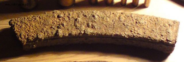

Wteklocki Napisano 3 Wrzesień 2012 Autor Napisano 3 Wrzesień 2012 Dość mocno skorodowany, czy zabezpieczyć go tylko oliwką i zostawić czy próbować odrdzewiać? Jeśli go zostawię tak jak jest czy po jakimś czasie całkiem go nie zeżre? Ew. czym konserwować? Wodnym roztworem fosolu?
vis1939 Napisano 3 Wrzesień 2012 Napisano 3 Wrzesień 2012 Elektroliza lub autoliza,fosol stosuje się TYLKO! w przypadku gdy jest farba do uratowania lub usuwania lekkiego nalotu korozji.Post został zmieniony ostatnio przez moderatora vis1939 18:49 03-09-2012
czarnamamba Napisano 27 Sierpień 2015 Napisano 27 Sierpień 2015 Panowie co w przypadku gdy jest podejrzenie, iż magazyn nie jest pusty? Jak czyścic?
Kriczer Napisano 27 Sierpień 2015 Napisano 27 Sierpień 2015 tak samo jak w przypadku pustego od napięcia przy elektrolizie nic się nie stanie
