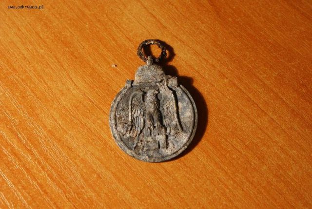

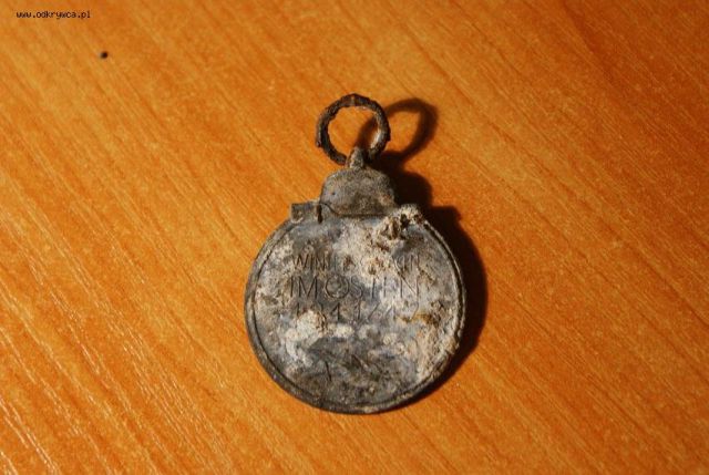

Hagen Napisano 19 Sierpień 2012 Autor Napisano 19 Sierpień 2012 Witam wszystkich kolegów.Ostatnio znalazłem taki oto medal i zwracam się do znawców tematu.W jaki sposób wyczyścić ten medal żeby przywrócić go do w miarę ładnego stanu ??Pozdrawiam Hagen
dimmu66 Napisano 20 Sierpień 2012 Napisano 20 Sierpień 2012 Na początek wymocz w ciepłej wodzie z płynem do garów czy mudłem aby odmiekło. Potem delikatną szczoteczką i też płynem czy mydłem. Zobaczysz co wyjdzie. Potem można oliwką (proces dłudotrwały ale w/g mnie najbezpieczniejszy dla fanta)jak wpiszesz w szukajkę to Ci wyskoczy co i jak. Można też spróbować myjką ultradźwiękową np z płynem do garów. W żadnym wypadku nie stosuj octu, odrdzewiacza czy innych kwasów bo zniszczą!
vis1939 Napisano 20 Sierpień 2012 Napisano 20 Sierpień 2012 http://www.odkrywca.pl/search/index.php?sq=zaraza+cynkowa&ws=txt&id_forum=4&forum=on
dimmu66 Napisano 20 Sierpień 2012 Napisano 20 Sierpień 2012 Nie wydaje mi się aby to była zaraza cynkowa(przynajmniej na podstawie tych fotek) Bardziej mi to wygląda na utleniony cynk. Zaraza jest jaby to powiedzieć bardziej błyszcząca jak tu na fotkach: http://odkrywca.pl/pokaz_watek.php?id=706236#1458668
vis1939 Napisano 20 Sierpień 2012 Napisano 20 Sierpień 2012 Mnie się za to wydaje,że nawet takowy termin jak zaraza cynkowa" nie funkcjonuje i powstał w umyśle kogoś,dla kogo cyna i cynk to wsio jedno.Ale skoro już wyszukiwarka na takie hasło podaje wyniki to tak podlinkowałem,faktycznie rozchodzi się ohttps://www.google.pl/#hl=pl&safe=off&sclient=psy-ab&q=bia%C5%82a+korozja&oq=bia%C5%82a+korozja&gs_l=hp.3..0l3j0i8i30.2207.5209.0.5415.13.11.0.2.2.0.241.1518.0j10j1.11.0...0.0...1c.8hKpUpWdDB0&pbx=1&bav=on.2,or.r_gc.r_pw.r_qf.&fp=a4fc456f283f7346&biw=1024&bih=581Post został zmieniony ostatnio przez moderatora vis1939 19:46 20-08-2012
