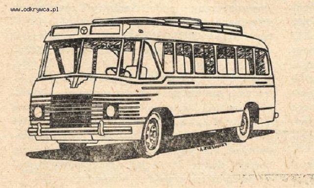

pająk Napisano 27 Lipiec 2012 Autor Napisano 27 Lipiec 2012 Jeśli odkrywcy z tego forum nie pomogą to znaczy, że takie auto nie istnieje. A do rzeczy:Miłośnicy zabytkowej motoryzacji, działający przy krakowskim MPK poszukują pozostałości Stara N52. Załączone zdjęcie autobusu pochodzi z http://forum.infobus.pl/viewtopic.php?f=16&t=4619 Star N52 był pierwszym polskim autobusem produkowanym po wojnie. Aktualnie nie jest znany żaden zachowany egzemplarz ani jego pozostałości. Niewykluczone, że gdzieś jednak stoi na działce lub w innym miejscu wrak takiego pojazdu albo zachowały się jego istotne elementy. Od siebie stawiam SKRZYNKĘ WÓDKI (12 butelek) za potwierdzoną zdjęciem informację o takim wraku. Jeśli trafi na abstynenta to oczywiście równowartość w innych napojach.Ekipa z Krakowa działa dokładnie tak jak ludzie z MBP w Poznaniu. Bezinteresownie poszukują i restaurują zabytki naszej techniki, w swoim dorobku mają m.in. odrestaurowanie amerykańskiego Rugby (pierwszy krakowski autobus, użytkowany przed wojną), samonośnego Sana H01 (jedyny zachowany w wersji miejskiej) i zaprezentowanego parę dni temu unikatowego przegubowego Jelcza 021 (odbudowany ze spalonego wraku). Tu jest aktualna informacja o tym ostatnim http://syrena.gminanekla.pl/forum/viewtopic.php?t=560&start=1830 Jeśli w swoich poszukiwaniach militarnych artefaktów trafiliście ns niezidentyfikowane pozostałości autobusowe to dajcie znać albo wrzućcie do wątku. Być może są to właśnie szczątki ostatniego Stara N52.

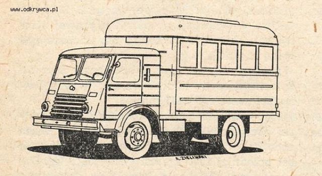

Dodge52 Napisano 30 Wrzesień 2012 Napisano 30 Wrzesień 2012 Powołane 1 1952r. Zakłady Budowy Nadwozi Samochodowych w Jelczu koło Oławy opracowały konstrukcję nadwozia do przewozu 25 osób, pojazd był przeznaczony głównie do przewozów pracowniczych i był nazywany ,,Stonką,,Produkcję uruchomiono w 1954r.Na zdjęciu STAR 20 ,,Stonka,,

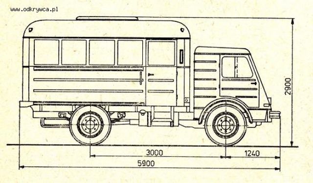

Dodge52 Napisano 30 Wrzesień 2012 Napisano 30 Wrzesień 2012 Rysunek wymiarowy samochodu STAR 20 ,,Stonka,,

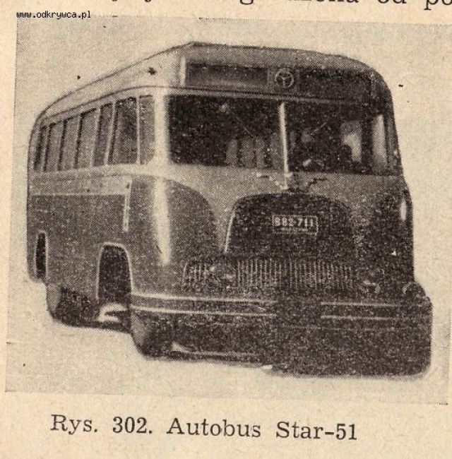

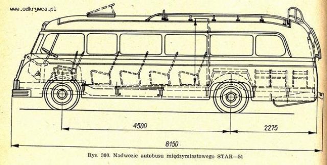

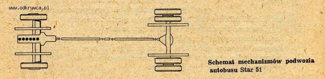

Dodge52 Napisano 30 Wrzesień 2012 Napisano 30 Wrzesień 2012 W Biurze Konstrukcyjnym Przemysłu Motoryzacyjnego, po zakończeniu prac nad autobusem STAR 50, opracowano i wykonano prototyp nowego autobusu, któremu nadano oznaczenie STAR 51.Nadwozie tego pojazdu miało 18 miejsc siedzących, oraz obszerne pomieszczenie na bagaż w tylnej części autobusu.W budowie tego autobusu wykorzystano podwozie A50, zawierające podstawowe zespoły napędowe i jezdne z samochodu STAR 20.Na zdjęciu schemat mechanizmów podwozia STAR 51

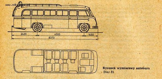

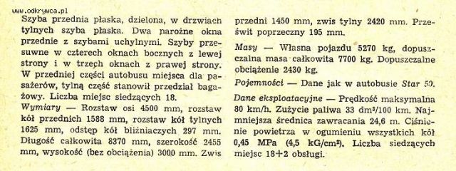

Dodge52 Napisano 30 Wrzesień 2012 Napisano 30 Wrzesień 2012 Wymiary nadwozia autobusu międzymiastowego STAR 51

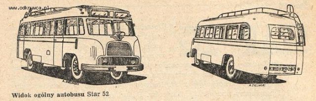

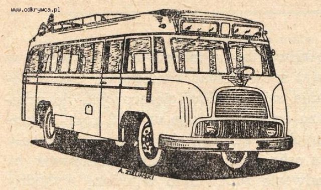

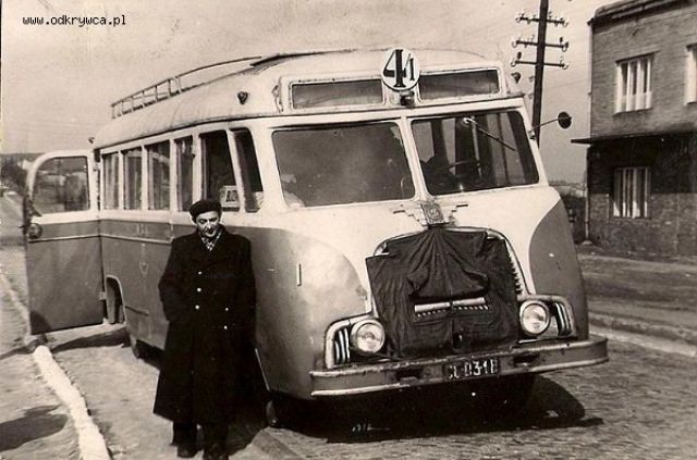

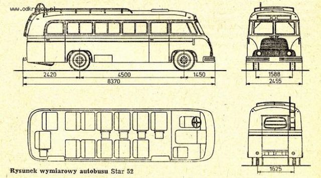

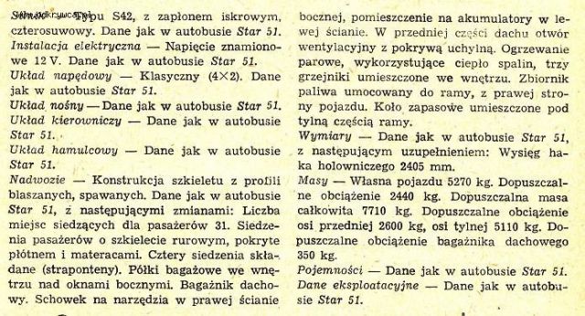

Dodge52 Napisano 30 Wrzesień 2012 Napisano 30 Wrzesień 2012 I dochodzimy do bohatera naszego wątku - STARA 52Autobus STAR 52, którego konstrukcję opracowano w Biurze Konstrukcyjnym Przemysłu Motoryzacyjnego w Warszawie, został zatwierdzony do produkcji. Była to zmodernizowana wersja autobusu STAR 51, we wnętrzu były fotele dla 31 pasażerów / przypomnę w STARZE 51 było ich 18/. Seria informacyjna 20 sztuk autobusów została wykonana w Sanockiej Fabryce Wagonów w 1952r., a od początku 1953r. rozpoczęto produkcję seryjną. Autobus STAR 52 był produkowany do 1957r. - łącznie wykonano 3300 sztuk tych pojazdów / na dzień dzisiejszy nie ma żadnego egzemplarza tego pojazdu, można go zobaczyć tylko w filmach z lat 50 i 60-tych, chyba że gdzieś stoi zapomniany w jakimś ogródku/Na zdjęciu STAR 52 - widok z przodu i z tyłu.

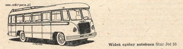

Dodge52 Napisano 30 Wrzesień 2012 Napisano 30 Wrzesień 2012 Jako ciekawostkę - przedstawię prototyp nowego / na owe czasy/ autobusu międzymiastowego o nazwie STAR Jot55. Prototyp zbudowano w Zakładach Budowy Nadwozi Samochodowych w Jelczu. Podstawowe zespoły podwoziowe oraz silnik wykorzystano z autobusu STAR 51. Nadwozie o konstrukcji Szkieletowej pozwalało na wygodny przewóz 37 pasażerów.Produkcji seryjnej STARA Jot55 nie podjętoNa zdjęciu STAR Jot55
