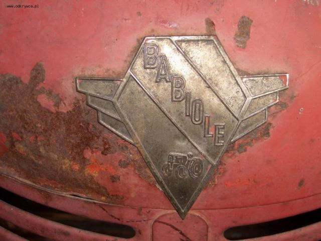

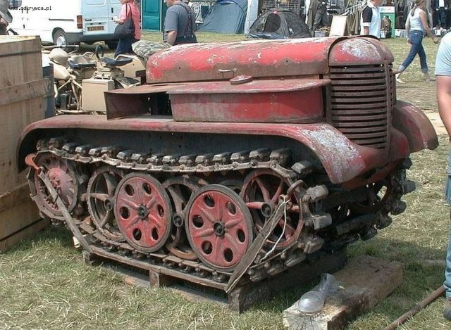

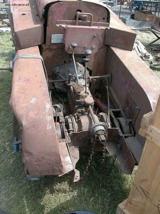

sidi Napisano 10 Lipiec 2012 Napisano 10 Lipiec 2012 Większość z obecnych kettenkrad będących obecnie w sprzedaży i w prywatnych kolekcjach to zwyczajne repliki i składaki gdzie oryginalnych wojennych części przypada 10 do 20 % na dany pojazd a są i takie pojazdy które w 100% są przeróbką powojennych francuskich traktorów Babiole będących repliką niemieckiego kettenkrad ale w wersji francuskiej zostało usunięte przednie koło .Właśnie te traktory są głównym materiałem bazowym do współczesnych rekonstrukcji kettenkrad oraz głównymi dawcami części podaję też link do głównego wytwórcy wszystkich współczesnych replik części i podzespołów do keta http://www.leharmilitaryvehicles.cz/
sidi Napisano 10 Lipiec 2012 Napisano 10 Lipiec 2012 i właśnie za te wynalazki po lekkim liftingu i już z nowym logo co niektórzy sobie życzą 70.000 euro
