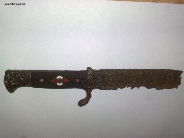

adrian950 Napisano 1 Czerwiec 2012 Napisano 1 Czerwiec 2012 Preferuję 2 wyjściaJeśli chcesz porządnie to elektroliza w NaOH (Soda kaustyczna) 15%, po neutralizacji kwasu itp. szczotka na wiertarce. Po czym nie ma rdzy jak to zrobisz porządnieTo odrazu bezbarwny w spray'u, lub paraloid b44 (jednak polecam do takich prac bezbarwny)2Lub poprostu wyczyścić ile sie na szczotką na wiertatce i bezbarwnyJednak polecam ci tą pierwszą metodę ponieważ jest porządna i masz spokój na długi czas !
Barson1 Napisano 1 Czerwiec 2012 Napisano 1 Czerwiec 2012 Jeżeli są głębokie to nie :) Jednak jeżeli nie są specjalnie wyraźne to lepiej nie stosuj szczotki.
Barson1 Napisano 1 Czerwiec 2012 Napisano 1 Czerwiec 2012 Pierwszą propozycje adriana950 ;) To będzie naljepsze i naj bezepiczniejsze rozwiązanie.

sordyl10 Napisano 9 Czerwiec 2012 Autor Napisano 9 Czerwiec 2012 A czym radzicie wyczyścić bagnet hitlerjugend żeby nie zniszczyć okładzin?
sordyl10 Napisano 14 Czerwiec 2012 Autor Napisano 14 Czerwiec 2012 Poradzicie jakiś dobry sposób żeby nic się okładziną nie stał?
dimmu66 Napisano 14 Czerwiec 2012 Napisano 14 Czerwiec 2012 Panowie od lakierów w sprayu-poczytajcie może sobie książkę Konserwacja broni białej" Janusz Sękowski rozdział 39 niedozwolone metody antykorozyjnego zabezpieczania stali zanim zaczniecie dawać dobre rady"
dimmu66 Napisano 14 Czerwiec 2012 Napisano 14 Czerwiec 2012 Stan ,niestety szrot.Okładziny i pin w ładnym stanie. Można spróbować częściowe auto albo elektro najpierw zabezpieczając okładziny (np grubo owinąć szmatami i z wyczuciem)Ja bym zrobił go szczotą na wiertarce - nic mu już nie zaszkodzi a potem zakonserwował woskiem którego fanem stałem się dzięki Wojtkowi-Cyrografowi:). Trzeba się jednak liczyć z tym, że pod okładzinami pozostanie korozja i po pewnym czasie pewnie się pojawi.Wosk ma ten plus, że gdyby tak się stało to łatwo usunąć i powtórnie zakonserwować. Albo roznitować okładziny do wykorzystania bo ładne. Twoja decyzja!
Barson1 Napisano 14 Czerwiec 2012 Napisano 14 Czerwiec 2012 Okładziny trącą lipą. Ale dimmu66 dobrze radzi. Dobre odrdzewienie fantu to podstawa do dalszej konserwacji.
