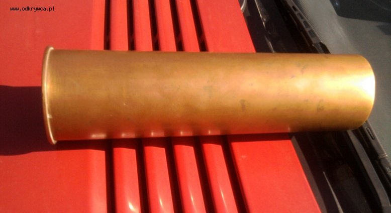

Jablo666 Napisano 16 Maj 2012 Autor Napisano 16 Maj 2012 Prosił bym o pomoc w identyfikacji.Łuska jest ucinana wiec nie wiem jaką miała średnice, ale około 100mm.

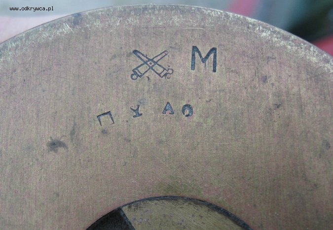

Jablo666 Napisano 22 Maj 2012 Autor Napisano 22 Maj 2012 wydaje mi się że te bicia są grecki, ale niech specjaliści się wypowiedzą.

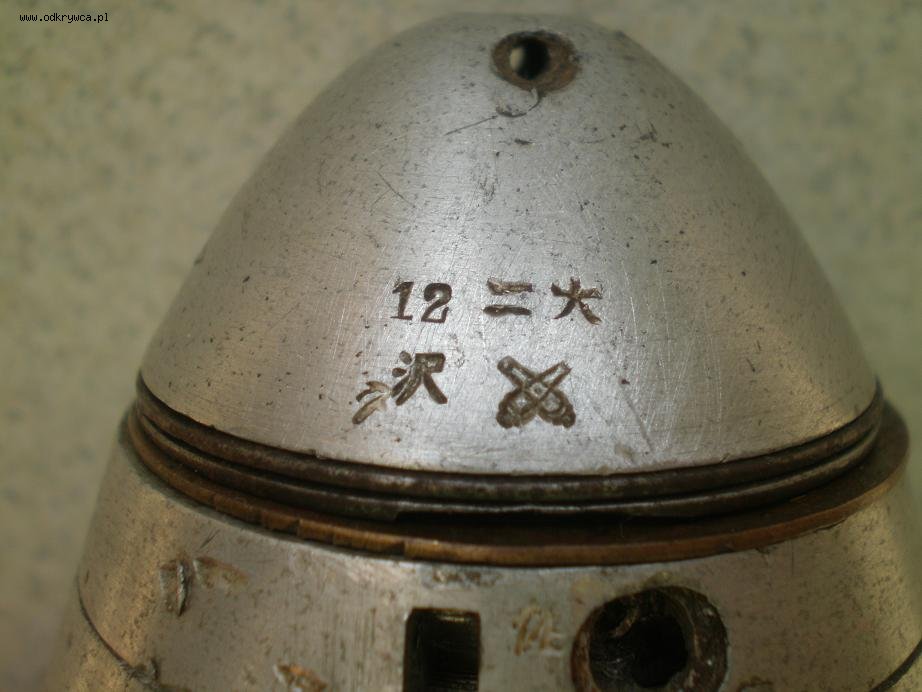

Ave Danzig Napisano 24 Maj 2012 Napisano 24 Maj 2012 Logo skrzyżowanych armat jak na japońskim zapale Type Taisho 5, łuski w tego typu amunicji miały wymiary 75x294.

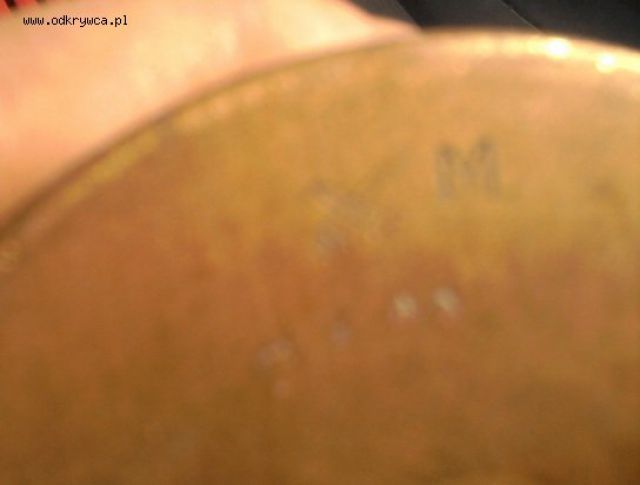

Jablo666 Napisano 16 Maj 2012 Autor Napisano 16 Maj 2012 Zdjęcie robione tel. i niestety nie wyszło, a i sama łuska nie należy do mnie wiec nie mam możliwości zrobienia lepszego zdjęcia.Bicia: dwie skrzyżowane armaty i obok litera Mponiżej starte raczej cyfry nie znalazłem więcej bić ale spód był czymś ścierany wiec mogły zostać zatarte.

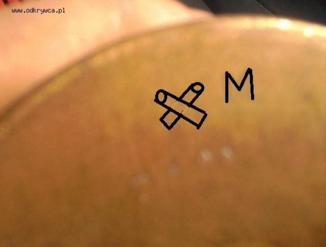

Jablo666 Napisano 16 Maj 2012 Autor Napisano 16 Maj 2012 Bicie wyglądało jakoś tak. łuska najpewniej pochodzi z pierwszej wojny światowej.
ZUBIKED Napisano 23 Maj 2012 Napisano 23 Maj 2012 Nawet jeśli ucinana podaj długość. Metąda eliminacji cos może da sie wskórać. Więc jeszce raz kaliber (średnicę wewnątrz wylotu" ) i długość (całkowita) łuski
