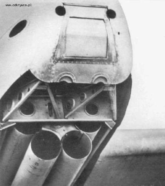

sonicsquad Napisano 26 Kwiecień 2012 Napisano 26 Kwiecień 2012 Może też modyfikacja do samolotów? Wszak Nebelwerfer używany był też w lotnictwie... Tu w Me-410.
