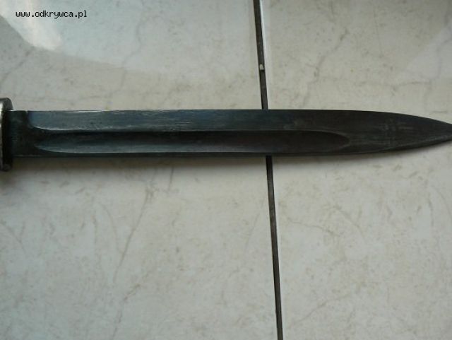

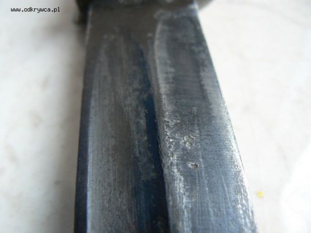

adrian950 Napisano 11 Kwiecień 2012 Autor Napisano 11 Kwiecień 2012 WitajcieCzytałem inne wątki o konserwacji stali, i nadal nie mogę znaleść odpowiedzi na moje pytania. Mam kilka bagnetów wyczyszczone szczotką druciana do gołego metalu (Niektóre) i nałożony paraloid b44 Jak nałoży się paraloid b44 (sam) na rdze, to wtedy poprostu zostaję on wypchnięty przez rdzę w tym miejscuLecz doradzie mi co teraz zrobić, aby tak nie było ? Wosk ?Pozdrawiam

marcin 1984 Napisano 11 Kwiecień 2012 Napisano 11 Kwiecień 2012 Lepiej czarny niż rudy i w kawałkach nie? Wrzucaj jeszcze raz w elektro / auto, następnie mycie, szczota, mycie, odtłuszczanie (porządne), tanina, paraloid. Sam paraloid nigdy Ci nie zakonserwuje fanta na którym była rdza bo nawet po najdokładniejszym wyczyszczeniu coś z rudej zostanie nawet w mikro wżerkach.pozdro
seba2954 Napisano 11 Kwiecień 2012 Napisano 11 Kwiecień 2012 Czyściłeś bagnet szczotką, więc we wżerach pozostała rdza( nawet na zdjęciu to widać) Jeśli dasz cortanin to rdza nie powinna wyłazić, lecz ja osobiście nie polecam tego, ponieważ czarny bagnet nie wygląda ładnie. Ja proponował bym je czymś natłuścić np. oleje do konserwacji broni itp.pozdro
marcin 1984 Napisano 11 Kwiecień 2012 Napisano 11 Kwiecień 2012 @seba2954 natłuszczenie nie rozwiąże problemu z nawracającą rdzą. Natłuszczenie podobnie jak paraloid, wosk itp. odetnie tylko dostęp wilgoci ale nie SPASYWUJE (zatrzyma) procesów korozyjnych wewnątrz fanta. Macie wątek kolegi Hebdy o konserwacji hełmu więc nie rozumiem po co ciągle takie same tematy zakładać? Niestety tak to jest że coś za coś - fant czarny po taninie lub jej brak i ciągła zabawa z rudą. Przeleć po taninie druciakiem do garów (wcześniej odtłuszczonym jakimś rozpuszczalnikiem). To częściowo powinno usunąć ciemny kolor taniny (spoko co ma zostać we wżerach to zostanie i zakonserwuje). Wszystko w rękawiczkach gumowych aby zminimalizować ryzyko zatłuszczenia fanta.pozdro

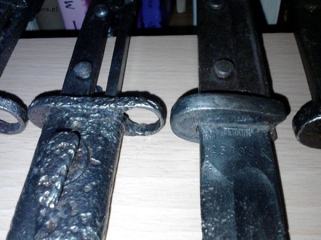

marcin 1984 Napisano 12 Kwiecień 2012 Napisano 12 Kwiecień 2012 Co do fantów z rdzą i DUŻĄ ilością farby to nie mam doświadczenia ale wiele osób zachwala kwas szczawiowy. Bagnety? Hmm, zależy w jakim stanie - jeśli ogryzki to jak dla mnie tanina + paraloid B44 a jak z dużą ilością oksydy i drobną rdzą to moczenie w nafcie a potem delikatne usuwanie reszty rdzy szczotką tzw. ryżową ( z włosami z tworzywa sztucznego). Następnie smary, oleje z tym że bez zawartości kwasów. Jak bagnet z większą rdzą ale i sporą ilością oksydy to elektroliza w sodzie oczyszczonej (jeszcze nie sprawdzone ale info z tego forum) po czym punktowo nałożyłbym taninę tam gdzie była rdza i z wyczuciem przetarł druciakiem do garów żeby fioletowe nie było. Po wszystkim cienka warstwa wazeliny technicznej bezkwasowej lub jakiś olej do konserwacji broni i do pochwy a jak bagnet bez to zamiast olejów, wazelin itp paraloid. pozdro

Cyrograf15 Napisano 12 Kwiecień 2012 Napisano 12 Kwiecień 2012 Czuję się wywołany do tablicy :) Na pewno trzeba doczyścić. Dobre rezultaty wybierania z wżerów uzyskuje włókniną na mokro. Na początek woda z płynem do naczyń a na koniec WD40 i dalej jade ręcznie włókniną. Dość mozolna metoda. Tyle że ja ją stosuje po elektrolizie a nie szczotce na wiertarce. Szczotka zaciąga materiał i to blokuje dostęp do ognisk korozji. Mam niewielkie doświadczenie z B44 bo zwykle natłuszczam oliwką do broni lub woskuje. Do malowania trzeba odtłuścić, tu polecam aceton. Może czyścić włókniną bez WD40 do malowania, będzie łatwiej odtłuścić. Nie wiem, nie testowałem tej kombinacji. Taniny nie lubę, znaczy czarnego. Daj fotki, będzie łatwiej.Wojtek

seba2954 Napisano 13 Kwiecień 2012 Napisano 13 Kwiecień 2012 A czym zakonserwować taki bagnet z taką ilością oksydy?
