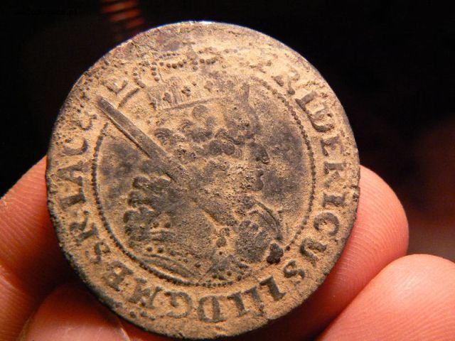

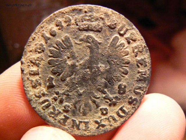

saku39 Posted April 11, 2012 Author Posted April 11, 2012 Monetka czarna jak murzynek. Nie chcę aby lśniła jak nowa, na razie moczę w oliwce. Jakieś pomysły co z nią dalej zrobić? Czyścić czy zostawić tak jak jest?
Tomb750 Posted April 11, 2012 Posted April 11, 2012 Ja bym go tylko moczył w oliwce i co jakiś czas przecierał delikatnie szczoteczką np. mosiężną. Ostatnio podobną monetkę potraktowałem delikatnie cytryna i wyszło nie bardzo. W jednych miejscach się doczyściła a w drugich dostała czarnych plam. Moim zdaniem moczenie, przecieranie i czas to najlepsze wyjście.
samter Posted April 11, 2012 Posted April 11, 2012 Żadnych mosiężnych szczotek! Można wrzucić do słabego roztworu amoniaku i cały czas kontrolować proces. Nie rozpisuję się na temat amoniaku, bo jest tego dużo w internecie.
majos Posted April 13, 2012 Posted April 13, 2012 do srebra proponowalbym zaopatrzyc sie w winian sodowy oczywiscie pełna kontrola co 2-3 godziny i przecieranie ale najpierw trzeba usunąc zanieczyszczenia jesli juz moczyłes w oliwce to przed winianem trzeba odtłuscic np płyn do garów i dobrze wypłukac wodą i PAMIETAJ monet nie szorujemy i nie charatamy pozdrawiam
majos Posted April 14, 2012 Posted April 14, 2012 czarodziejskih specyfików niestety niema najwazniejsza jest cierpliwosc winian zostawia patyne ale mówie co kilka co 2-3 odziny patrzymy co sie dzieje
theurge Posted April 27, 2012 Posted April 27, 2012 może woda utleniona? Z moich doswiadczen wynika, ze potrafi zdzialac cuda nie psujac fanta. Mozesz najpierw sprobowac wacikiem na krawedzi, jak sie zachowuje patyna.
lew_1988 Posted April 27, 2012 Posted April 27, 2012 Są specjalne płyny do srebra , ale trzeba proces kontrolować żeby patyny nie zjadło.
lew_1988 Posted April 27, 2012 Posted April 27, 2012 Szare mydło i ciepła woda przecierając w palcach brudu troszkę zejdzie a patyny nie ruszysz w ten sposób.
