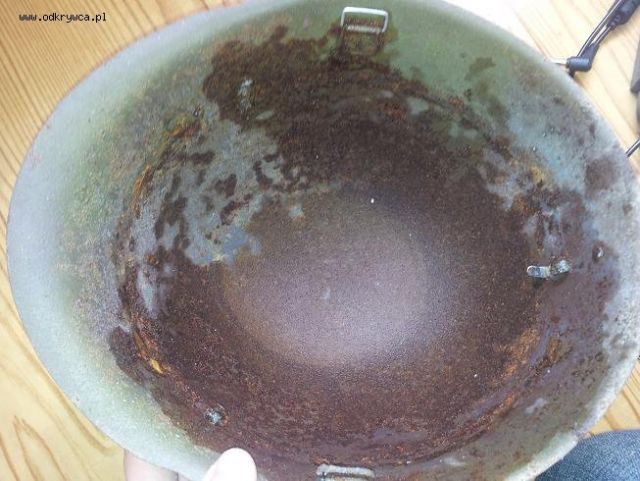

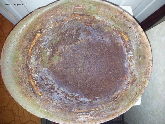

winiu21 Napisano 3 Kwiecień 2012 Autor Napisano 3 Kwiecień 2012 5) No i ten nieszczęsny środek nie wiem co mam z nim zrobić, to jest po
vis1939 Napisano 3 Kwiecień 2012 Napisano 3 Kwiecień 2012 Dobrze jest,zewnętrznie przemyj jeszcze delikatnie z 4 razy i starczy.Wewnątrz korozja widzę spora wiec smyraj dalej,można co grubsze purchle ostrożnie zeskrobać.Farbą w mocno skorodowanych miejscach się nie przejmuj,tego się już uratować nie da.
winiu21 Napisano 3 Kwiecień 2012 Autor Napisano 3 Kwiecień 2012 No bo ja robiłem tak że maczałem w fosolu szczotkę plastikową i normalnie na zewnątrz tarłem tam gdzie rdza i potem spłukiwałem wodą.
