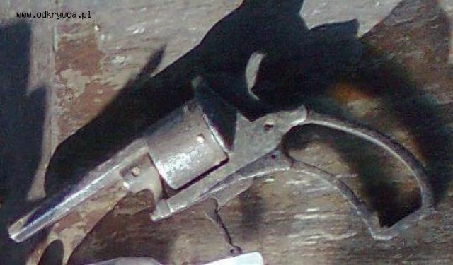

timoglok Napisano 1 Kwiecień 2012 Autor Napisano 1 Kwiecień 2012 Witam, proszę o id tego oto rewolweru. Wygląda na Lefaucheux M1858 lecz nie ma bocznego zapłonu.
mietek Napisano 6 Kwiecień 2012 Napisano 6 Kwiecień 2012 Ten rewolwer nie podchodzi pod Bulldoga - jako iz takowe mialy zamknieta rame, ten jest z otwarta.Buldogi mialy odchylany bebenek, tutaj mamy ladowanie pojedyncze.Omawiany rewoler widac iz bazuje na trzpieniowym, jednak jest to konstrukcja od podstaw, nie zas konwersja (brakuje wciec pod trzpienie wystajace z bebna).Rewolwer z konca 19 wieku.

timoglok Napisano 8 Kwiecień 2012 Autor Napisano 8 Kwiecień 2012 dzięki. Tak podsumowując: czy to belgijski rewolwer z centralnym zapłonem wzorowany na francuskim Lefaucheux 1858 z końca XIX w ??
mietek Napisano 6 Kwiecień 2012 Napisano 6 Kwiecień 2012 Wyglada na centralny zaplon.O biciach niemieckich na rewolwerach bylo juz na forum.U" pod korona to testy wlasnie niemieckie.

torba5 Napisano 1 Kwiecień 2012 Napisano 1 Kwiecień 2012 Amunicja bocznego zapłonu to amunicja do broni palnej, w której masa zapłonowa wprasowana jest bezpośrednio w kryzę łuski. Iglica zapłonowa uderza nie w centrum tylnej części łuski lecz w bok, prawie na samym skraju.Także to nie jest Lefaucheux.System taki stosowany był we Flobertach i kbks.

timoglok Napisano 1 Kwiecień 2012 Autor Napisano 1 Kwiecień 2012 iglica uderza z tyłu, nie wiem czy idealnie w środek czy na skraj ale na pewno nie z boku tak jak to jest np w tym:http://upload.wikimedia.org/wikipedia/commons/4/4d/Lefaucheux.jpgdzięki torba5 za trop ;]

mietek Napisano 7 Kwiecień 2012 Napisano 7 Kwiecień 2012 Jakies oznakowanie produkcyjne, na uzytek wewnetrzny - jest niewidoczne po zalozeniu okladzin.Moze byc nr broni, nr podwykonawcy, nr osoby testujacej, itd.
velmont66 Napisano 7 Kwiecień 2012 Napisano 7 Kwiecień 2012 i to, że ma sygnatury może nic nie znaczyć tyle, że niemiecki lub od konkretnego producenta.
mietek Napisano 1 Kwiecień 2012 Napisano 1 Kwiecień 2012 Jakis rewolwer kieszonkowy z otwarta rama.Przydalo by sie wiecej zdjec. Czesc na amunicje trzpieniowa bylo przerobionych na zaplon boczny (wbrew pozorom bylo tego troche), lub centralny.Po ksztlacie iglicy kurka bedzie mozna okreslic rodzaj amunicji.
Karol_K Napisano 6 Kwiecień 2012 Napisano 6 Kwiecień 2012 Ja bym właśnie powiedział że to jest konwersja z lefoszki - zmieniony bęben - ale pracujący w tym samym układzie z wystającymi blokadami przesuwu bębna, oraz wymieniony kurek - prawdopodobnie amunicja to .32 S&W Short , czyli 8.12mm - więc do lufy lafoszki 8 w sumie podejdzie jak znalazł :) Przeróbki takie były praktykowane z 2 powodów po pierwsze naboje trzpieniowe były wielce niewygodne w przenoszeniu , po drugie bardzo szybko zostały wyparte przez naboje centralnego i bocznego zapłonu - i po prostu były słabo dostępne...
Sōji Okita Napisano 7 Kwiecień 2012 Napisano 7 Kwiecień 2012 Składany spust sugeruje broń cywilną, z przełomu wieku XIX. Oczywiście z miejsca przychodzi myśl że to jedna z belgijskich mutacji francuskiego Lefaucheux model 1858. Dosyć typowa i powszechnie dostępna konstrukcja w ówczesnej Europie.
Karol_K Napisano 9 Kwiecień 2012 Napisano 9 Kwiecień 2012 Dokładnie tak - wersja cywilna - albo lepiej kieszonkowa, wojskowe lafoszki raczej były w kalibrze 9-12mm i raczej mechanizm spustowy był typu DAO(w późniejszych wersjach)
timoglok Napisano 1 Kwiecień 2012 Autor Napisano 1 Kwiecień 2012 iglica uderza od tyłu, ale nie jestem pewny czy idealnie na środku czy na skraju. Na pewno nie jest tak jak na tym załączonym. dodam więcej zdjęć ale już nie dzisiaj
timoglok Napisano 6 Kwiecień 2012 Autor Napisano 6 Kwiecień 2012 można w jakiś sposób przybliżyć rok w którym powstał?
mietek Napisano 6 Kwiecień 2012 Napisano 6 Kwiecień 2012 Przerobki i owszem byly:wersja 1- wymiana, lub przerobienie bebna- dodanie iglicy do kurkawersja 2- rozwiercenie komory, i uzywanie specjalnej amunicji z wysoka kryza, zakrywajaca otwory po trzpieniachByly tez wersje uniwersalne, z wymianianym bebnem oraz iglica wkrecana w kurek.Ale w tym wypadku raczej nie bedzie to przerobiony, gdyz zmiana bebna by nie wystarczyla.Szkielet jest inny, zaznaczone obok:- wyzej, element wystaje ponad szkielet, zapewne szczerbinka, czyli kurek nie mogl uderzac od gory jak w trzpieniowych- nizej, brak wciecia na dole, w szkielecie, a takowe byc powinno, aby beben z wystajacymi trzpieniami mogl sie obracac a pewno ten rewolwer ma odchylany bębenek?"- nie ma, dlatego nie moze byc uznany za buldoga, niezaleznie co jest napisane w podanym wczesniej linku.
