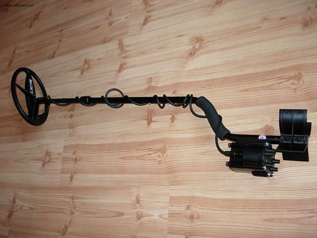

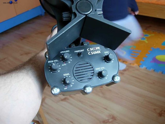

mlynek27 Napisano 23 Marzec 2012 Napisano 23 Marzec 2012 Pierwszy wypad w teren mam za sobą więc kilka słów na temat tego sprzętu. Co do samej konstrukcji to sprzęt jest dwuczęściowy. Górna sztyca eska" z aluminium a dolna cała z tworzywa sztucznego. Sama puszka z elektroniką wygląda bardzo solidnie i według producenta ma podwyższona odporność na wstrząsy, kurz i wodę (pozwolicie że nie będę tego testować). Pokrywa na baterię przykręcana na cztery wkręty karbowane do ręcznego odkręcania. Wkręty scalone z pokrywą urtudnią ich zgubienie. Pokrywa baterii uszczelniona gumową uszczelką. Elektronikę można zamocować na pasku przy pomocy specjalnego klipsa (kabel wystarczająco długi do tego rozwiązania). Waga z bateriami ok. 1,5 kg. Pierwsze co zrobiłem to przesunąłem elektronikę z fabrycznego dolnego mocowania pod łokieć co z jednej strony poprawiło ergonomię z drugiej urtudniło dostęp do pokręteł i pinpointu.
mlynek27 Napisano 23 Marzec 2012 Napisano 23 Marzec 2012 Dodatkowo teraz elektronika narażona jest na kontakt z glebą i stopki podłokietnika nie spełniają swojego zadania idodatkowo utrudniają dostęp do pokręteł. Producent nie przewidział takiego mocowania i trzeba wywiercić samemu dwa otwory w sztycy aby zamocować tam puszkę.

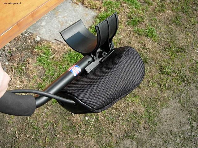

mlynek27 Napisano 23 Marzec 2012 Napisano 23 Marzec 2012 Skoro stopki podłokietnika są niepotrzebne to się ich pozbyłem i przesunąłem elektronikę możliwie najdalej do tyłu. Dopasowałem pokrowiec (orginalny kosztuje ok. 70 zł ale idealnie do tego nadał się pokrowiec od aparatu fotograficznego - lustrzanki, używki dostępne na All. za kilkanaście zł.)

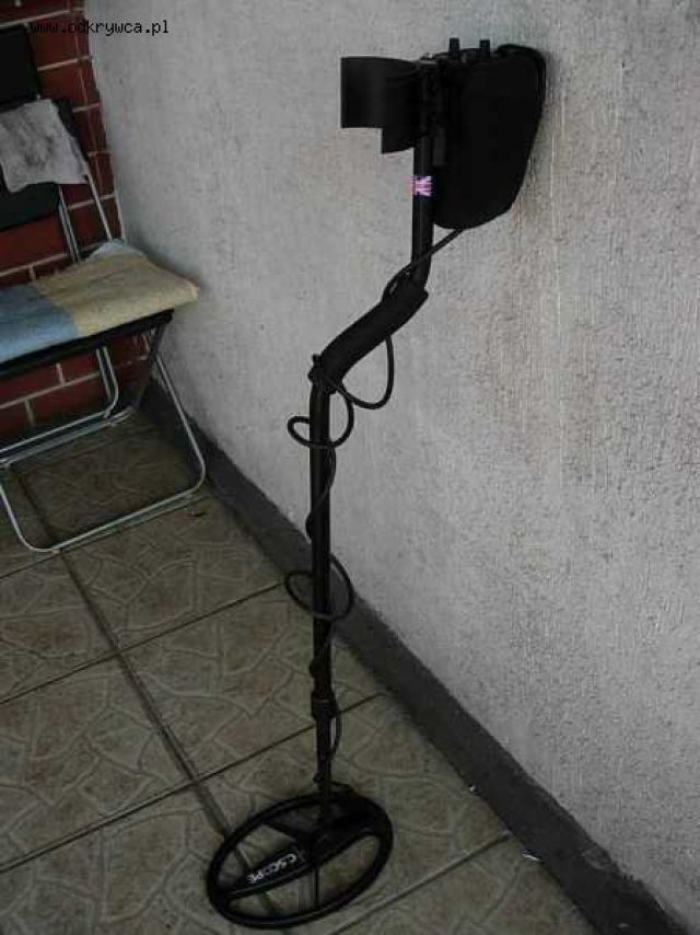

mlynek27 Napisano 23 Marzec 2012 Napisano 23 Marzec 2012 Tak to wygląda w całości. Zestaw całkiem przyjemnie wyważony. Zauważyłem jednak że podłokietnik jest za płytki" i czasem przedramie lubi z niego wyskoczyć.

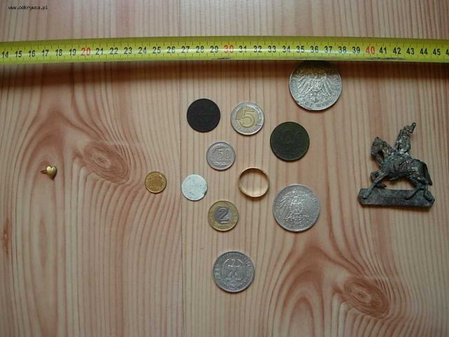

mlynek27 Napisano 23 Marzec 2012 Napisano 23 Marzec 2012 Przykładowe zasięgi w powietrzu przy maksymalnej czułości. Z lewej strony złote serduszko o wadze 1 grama.

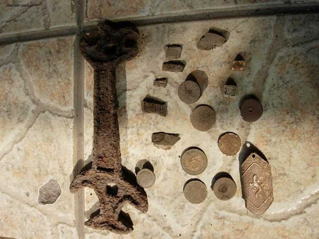

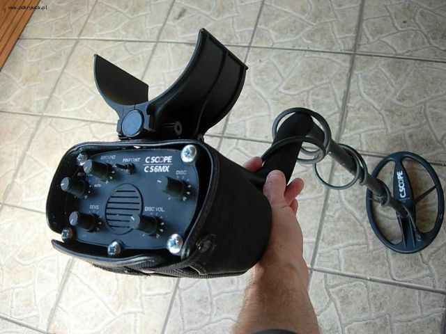

mlynek27 Napisano 23 Marzec 2012 Napisano 23 Marzec 2012 Efekt chwilowego wyjścia w teren. Co do pracy w terenie to sprzęt posiada możliwość ręcznego lub automatycznego strojenia do gruntu. Przy ręcznym strojeniu można ponoć sięgnąć głębiej ale sprzęt jest niestabilny (popiskuje i wzbudza się od uderzeń cewki w przeszkody). Przy automatycznym strojeniu problem nie wystepuje. Co do zasięgów w gruncie to testów nie robiłem. To co na zdjęciu wyszło na głębokość do 1 sztycha (chyba tylko za kluczem kopnąłem głębiej). Co do samych dźwięków to posiada trzy tony (niski - drobne żelazo, średni (kolor) i wysoki - kolor lub większe żelazo). Możliwość regulacji głośności tylko tonu niskiego i średniego. Wysoki ton wyje ile fabryka dała. To na razie tyle. Pozdrawiam.
armand Napisano 23 Marzec 2012 Napisano 23 Marzec 2012 Na wysoki ton na pewno nie dali regulacji dźwięku celowo. Są osoby analfabeci", nie czytają instrukcji i wyciszali by sobie nieświadomie kolorki.Świetnie opisałeś w kilku zdaniach działanie tego wykrywacza.
mlynek27 Napisano 23 Marzec 2012 Napisano 23 Marzec 2012 Kilka słów o zasilaniu. Wykrywacz działa na 8 bateriach lub akumulatorkach AA. Szkoda że producent nie wypuścił na zewnątrz jakiegoś gniazda do centralnego ładowania akumulatorków (chyba w modelu R1 jest takie gniazdo). Uprościłoby to ładowanie a tak trzeba wyjmować baterie i ładować je na raty w ładowarce na 4 x AA lub zaopatrzyć się w ładowarkę na 8 x AA.
anRO Napisano 23 Marzec 2012 Napisano 23 Marzec 2012 Czy stopki podłokietnika zostały usunięte bezpowrotnie,czy też da się wrócić do stanu fabrycznego.
mlynek27 Napisano 23 Marzec 2012 Napisano 23 Marzec 2012 Usunięcie raczej bezpowrotne. Chcąc mieć te stopki trzeba załatwić sobie nowy podłokietnik ze stopkami.
anRO Napisano 23 Marzec 2012 Napisano 23 Marzec 2012 Mimo wszystko trzeba przyznać że wyszedł rasowo.Zdecydowanie lepiej się prezentuje.
pacian Napisano 23 Marzec 2012 Napisano 23 Marzec 2012 Sprzecik bardzo fajny ale ciekawe jak taka modyfikacja ma sie do gwarancji.
mlynek27 Napisano 25 Marzec 2012 Napisano 25 Marzec 2012 Tak naprawdę zmodyfikowałem trwale tylko podłokietnik więc cała reszta podlega normalnej gwarancji.
