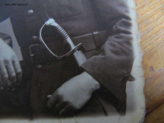

Falkenbach Napisano 11 Marzec 2012 Napisano 11 Marzec 2012 Próbowałem znależć link ale niestety wsiąkł.Zdjęcie z drugiej połowy lat trzydziestych.Ten pałasz/szabla nigdy nie był na wyposażeniu żadnej jednostki WP II RP.Jest to ewidentnie rekwizyt studia fotograficznego, widać to nawet po tym jak niefachowo leży na nodze tego piechura.Dodatkowo dodam, że w drugiej połowie lat trzydziestych WP miało wystarczającą ilość szabel własnej produkcji, francuzów i prusaków więc odpowiedź jest oczywista:) - rekwizyt.Pozdrawiam

Falkenbach Napisano 11 Marzec 2012 Napisano 11 Marzec 2012 Tak jak Mietek napisał.Przerobiony niemiecki pałasz wz 1889.
mietek Napisano 11 Marzec 2012 Napisano 11 Marzec 2012 W latach 30-tych to nie, ale zaraz po 1918 byly takowe (bo bylo chyba wszystko co sie dalo). Pamietam jakas fotke z palaszem pruskim, wystapuja tez palasze we wspomnieniach, np Mackiewicz (uczestnik wojny 1920), wspomina iz byly iemieckie pałasze fabryki "Solingen\". Nawet po przezbrojeniu i przemundurowaniu kazdy swoja bron biala zatrzymal. Ale nie wiadomo jaki to byl wzor palasza.Na tym zdjeciu moim zdaniem tez rekwizyt, nie widac chocby rapci. Do tego pas szeregowego, wtedy szable byly troczone do siodla.

por.pil.020 Napisano 11 Marzec 2012 Autor Napisano 11 Marzec 2012 Zbliżenie. Nie jest to jakaś typowa szabla przedwojennego WP, czy mogła być na wyposażeniu wojska, czy to tylko rekwizyt do zdjęcia? Ciekaw jestem Waszych opinii.
