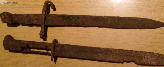

mates_chmk Napisano 22 Luty 2012 Autor Napisano 22 Luty 2012 bagnety to strupy ale dla mnie sa bardzo wazne poniewaz to pierwszy jaki trafił w moje ręce...chce wyczyscić,zrobic sobie gablotke i tam dokładać kolejne które do mnie trafią...to już teraz mam rozsypke w głowie bo na prawde nie wiem jak je zakonserwowac bo każdy ma inne zdanie na poszczególny produkt..a po autolizie moge to potraktować szczotą drucianą??pewnie wiecej zabawy ale czy nie bedzie dokładniej??to moja pierwsza zabawa z autolizą wiec chcciałbym wiedziec krok po kroku jak z nimi postąpić.Dzieki za chłopaki za wszystkie wskazówki.Pooozdrawiam

mates_chmk Napisano 22 Luty 2012 Autor Napisano 22 Luty 2012 no tak Barson ale z takimi to chyba tylko druciakiem,bo bagnety jak widać,to ogryzki...:/niestety zemia przez lata zrobiła swoje...;////POZDRAWIAM

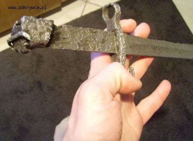

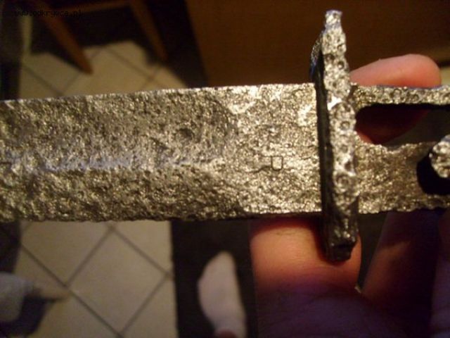

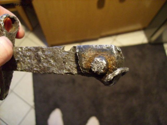

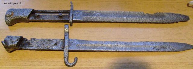

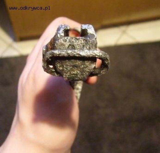

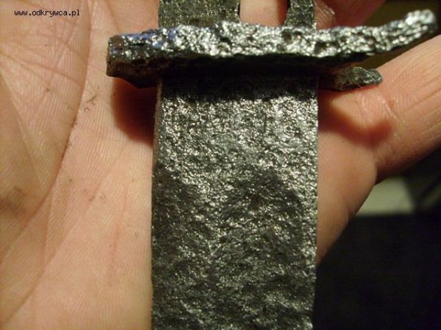

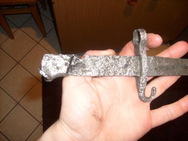

mates_chmk Napisano 24 Luty 2012 Autor Napisano 24 Luty 2012 dziś zakończyłem moją pierwsza autolize i jestem mega zadowolony z efektu;))))bagnety były i sa w stanie fatalnym ale nie widziałem że po autolizie ich wygląd sie tak zmieni na lepsze...:)na polskim wyszły nawet bicia;)w jednym miejscu na każdym bagnetach jest niedoszorowany strup...w tym miejscu czyściłem najdłużej ale i tak nie mogłem sie ich pozbyc...:/ale mimo wszystko jestem bardzo zadowolony i polecam wszystkim autolize gdyż to jest bardzo łatwy i bezproblemowy sposób na czyszczenie stalowych fantów.wrzucam poniżej foty bagnetów po autolizie jeszcze niezakonserwowanych...teraz juz sa nasmarowane wazeliną i zobaczymy czy po jakimś czasie cos sie bedzie działo,czego bym nie chciał...;)Dzieki wielkie chłopaki za wszystkie wskazówki,jutro wrzucam do autolizy szklanki szarpneli i stalowe łuski od flaka.Poozdrawiam
