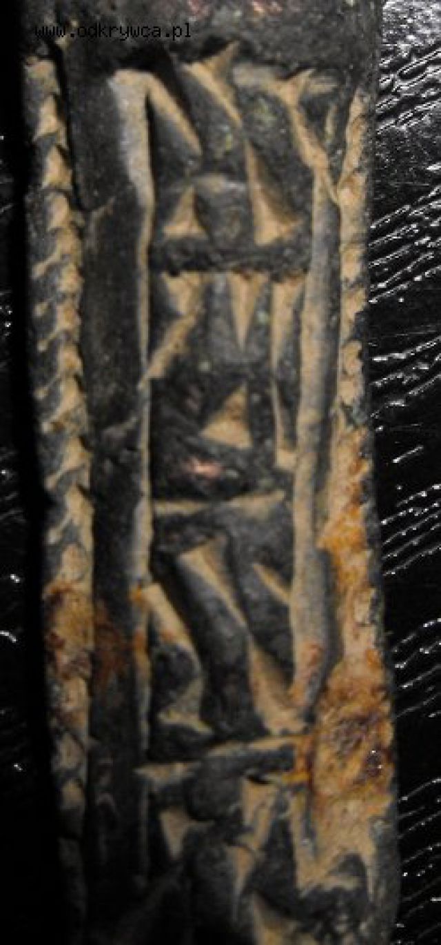

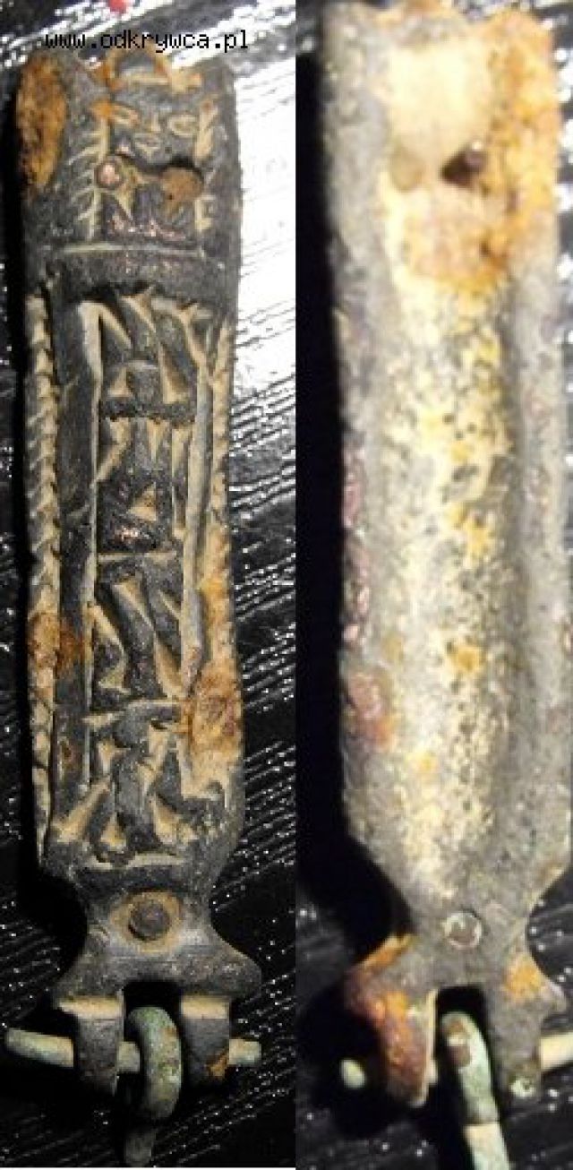

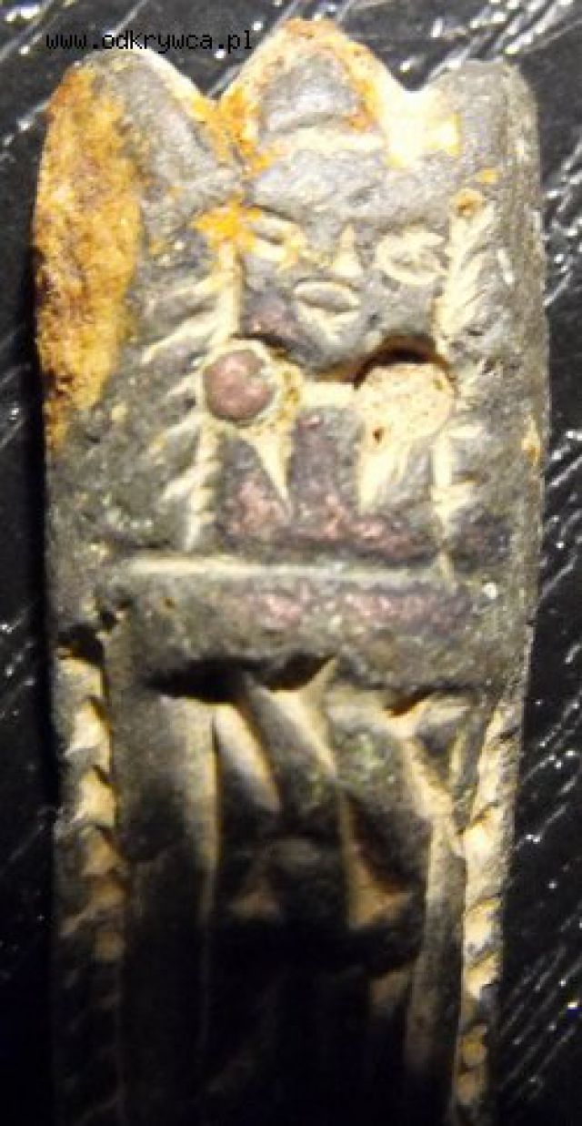

Patp Napisano 25 Styczeń 2012 Autor Napisano 25 Styczeń 2012 Interesuje mnie z jakiego okresu pochodzi ta (chyba)broszka i jaka znajduje się na niej postać. Z góry dziękuję. Pozdrawiam
Patp Napisano 29 Maj 2012 Autor Napisano 29 Maj 2012 Odświeżam wątek, ponieważ może ktoś zetknął z czymś podobnym.Wszelkie wskazówki są mile widziane.Z góry dzięki.
shadowN Napisano 25 Styczeń 2012 Napisano 25 Styczeń 2012 Blaszka od klamry średniowiecznej (daj lepsze foto wzorów i tego wyobrażenia antropomorficznego).Coś w tym stylu jeśli chodzi o budowę, ale nieco się różni..http://www.time-line.co.uk/antiquities/medieval-amari-plate-buckle-022769twojaOkoło XIV/XV w.
shadowN Napisano 25 Styczeń 2012 Napisano 25 Styczeń 2012 http://finds.org.uk/database/search/results/objecttype/BUCKLE/broadperiod/MEDIEVAL/page/7
Patp Napisano 25 Styczeń 2012 Autor Napisano 25 Styczeń 2012 Dzięki bardzo, dodaje nowe foto. Mógłbyś mi powiedzieć jeszcze jak to można dobrze doczyścić.
szwejk4 Napisano 26 Styczeń 2012 Napisano 26 Styczeń 2012 Wiem ze zaraz mi się oberwie pewnie ale patrząc na wzór to mam jakieś wrażenia pisma klinowego.
Patp Napisano 25 Styczeń 2012 Autor Napisano 25 Styczeń 2012 Jeszcze może dodam wymiary: dł. 64 mm, szer.(max) 14 mm
kopijnik2 Napisano 29 Maj 2012 Napisano 29 Maj 2012 gdzie znalezioneczyli województwo-gmina/lub miejscowość?
